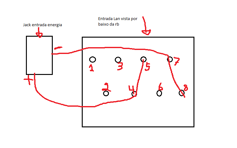

    Basta fazer um jumper entre todas os pinos 4 e 5 (-) negativo e 7 e 8 (+) positivo, faça uma malha interligando o pinos 4 e 5 ao conector negativo do jack de entrada de alimentação e os pinos 7 e 8 a pino positivo do jack de alimentação. Acho que a figura se auto explica: Desenho com mouse não é minha praia, mas acho que conseguem entender, a vista é por baixo de uma rb750. Clique na imagem para uma versão maior

    Fiz exatamente isto, mas ao ligar a RB fica louca e não liga desfiz os jumpers e a RB voltou ao normal.

    Eu tentei fazer uma interligação entre a entrada do jack de energia de um hub Intelbrás para as porta de redes, ate funcionou, porem aqueceu demais os barramentos das portas. Conversando com um membro daqui do forum ele me explicou que era preciso remover alguns resistores poximo as portas. Achei mais prático comprar pronto, pq alem de de tudo os Switch vem com um regulador interno que permite usá-los de 9V~28V.
    Vou achar o link que ele ensina a injetar energia nas portas.

    Recentemente fiz essa modificação na minha RB750, deixei injetando POE nas outras 4 portas (2 ~ 5).
    Dela já sai direto pro Bullet 2HP sem ter que passar por um injetor "auxiliar".

    Não, apenas liguei alguns pontos com solda e fio.

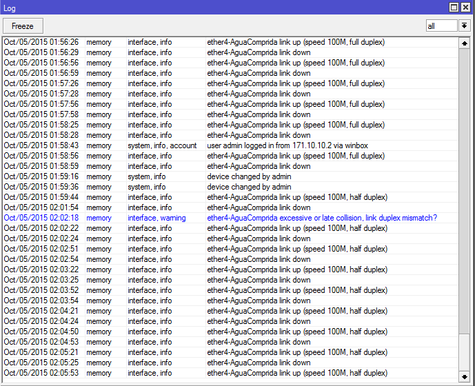

    Aqui usamos 750up pra tudo, em tudo que é equipamento.
    o único problema que temos é que sempre com nanobrige-m5 vira em mexe.
    dá erro de cabo conectado...
    fazendo perder a comunicação com o equipamento, vira e meche acontece.
    to trocando tudo que é nano brige por sixant.Clique na imagem para uma versão maior
