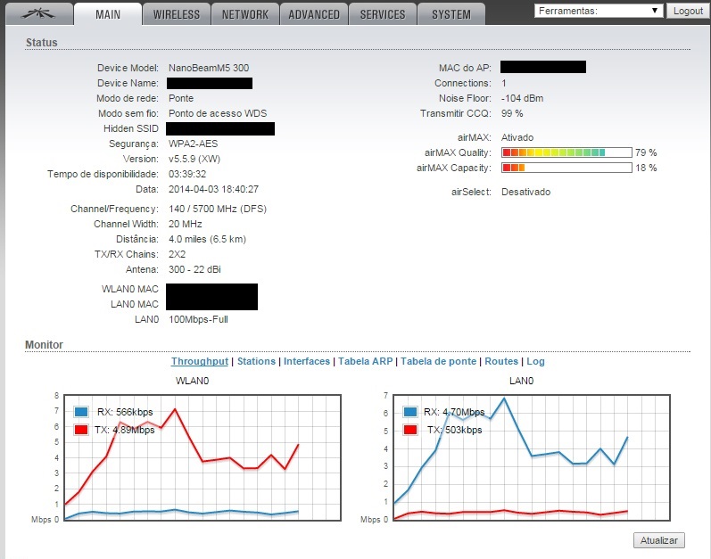

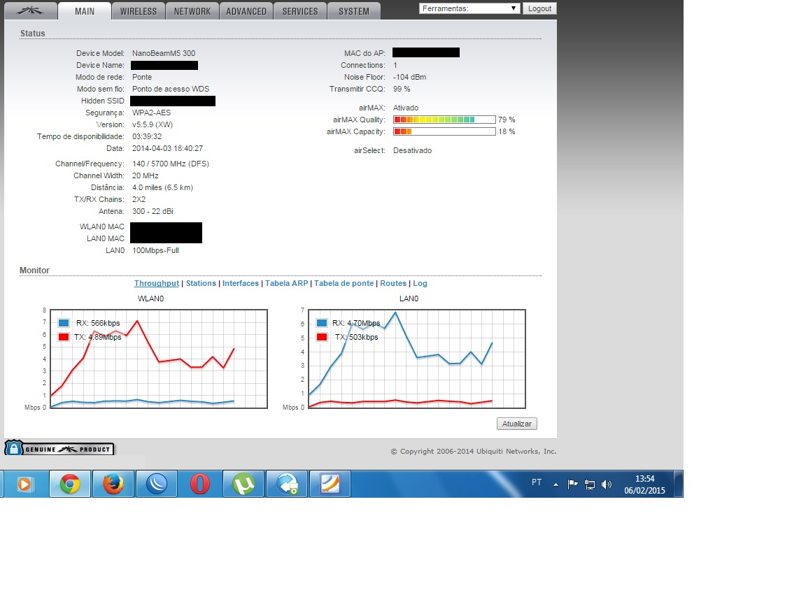

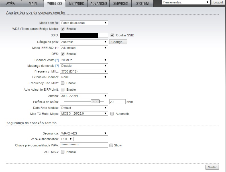

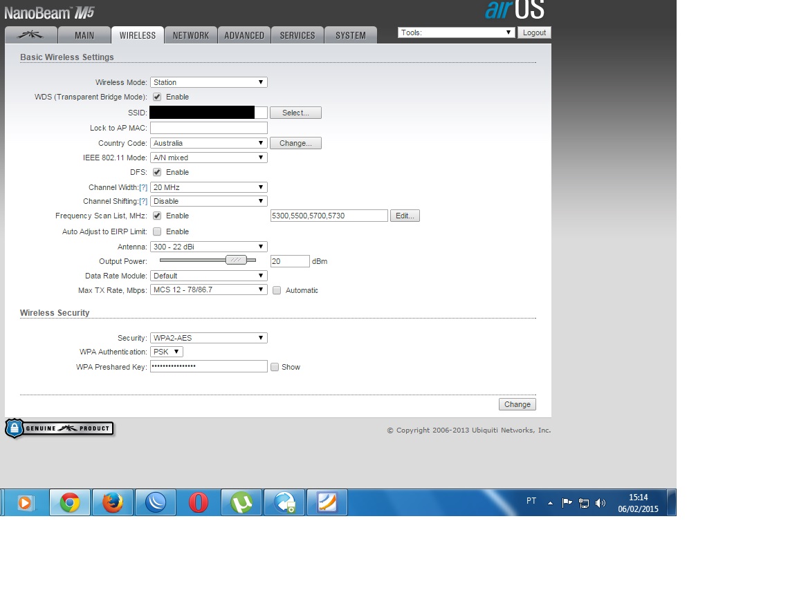

    Boa tarde, tenho um ponto a ponto que rodava a 4 anos sem problemas com airgrid m5, comprei duas nanobem 300 22dbi para colocar no lugar das airgrid. PTP de 6km com visada ambas as antenas a 18metros de altura, moro no litoral e a altitude é 0.
    Imagens de uma delas:
Nome:	         ptp1.jpg
Visualizações:	859
Tamanho: 	116,3 KB
Nome:	         ptp2.jpg
Visualizações:	635
Tamanho: 	90,7 KB
    Imagens da outra:
Nome:	         ptp4.jpg
Visualizações:	605
Tamanho: 	129,2 KB
    O que já tentei:
    Canal em 20 e 30 MHz
    Frequências: 5300, 5400, 5500, 5700, 5745, 5800, 5805 (com e sem DFS)
    A Potência está em 20dBm e 26dBm outra
    Tentei MCS de 0 a 12
    Ativei e desativei Airmax.
    Nos testes com TFTP está passando 10megas Down e 5megas Up
    Preciso de pelo menos 20 o que sempre tive.
    Já troquei as duas antenas por outras iguais, já mexi no alinhamento, já troquei switch e fonte ubnt por patch poe, cabos.
    As antenas que passam por esta problemática acesso normalmente. Somente ela própria não acesso.
    Acho que é isso.
    Alguém pode ajudar por favor?

    Padrão Re: Problema ptp nanobeam m5 22dbi
    Você tem sinal pra ir muito além de MCS3.
    Mas porque MCS3? Nanobeam tem dupla polarização, coloca as 2 em MCS de dupla-polarização, tipo TX Rate em MCS8 a MCS15 (entre MCS0 e MCS7 você usa só 1 das 2 polarizações, perde desempenho mesmo!).
    Esse sinal daria pra MCS12 em 20MHz tranquilo. Coloca os 2 lados em MCS12 então. Testa 5760MHz ou mais alto mas sem DFS (DFS é só pra abaixo de 5725MHz). E coloca o Datarate Module em alternative.
    (Eu só usaria airmax ativo com o datarate module em alternative)
    Na aba advanced fixe a distancia um pouco maior que o correto, se a distancia exata é de uns 6Km coloque 7Km (Mas desmarque o ajuste automatico, senão não adianta fixar valor manualmente).
    Lembra de fazer esses ajustes nos 2 lados, se um estiver usando só 1 polarização (MCS3) você vai ter conexão péssima, ambos precisam configuração mais igual.
    Depois que estabilizar, comece a REDUZIR a potencia, se precisa só 20Mbps pode até usar MCS10, acho que em 6Km fica bom com 17dBm. Porque? Porque potencia alta a toa só polui o espectro, se não precisa mais que 20Mbps de tráfego não tem nenhum motivo pra poluir a vizinhança toda com 26dBm de potencia, os limites LEGAIS são bem rígidos porque poluição atrapalha muito, então procure trabalhar com a potencia necessaria apenas pro datarate que precisa, sem exageros.
    (Airgrid tem 1 polarização, nele um MCS3 talvez era uma boa, mas Nanobeam tem 2 polarizações e é melhor usar elas (Não só melhoram a banda passante, melhoram a estabilidade também), o equivalente mimo de MCS3 é o MCS11, tem o dobro do datarate de MCS3, e o dobro da banda passante (Acho que dá pra tirar uns 30Mbps de MCS11).

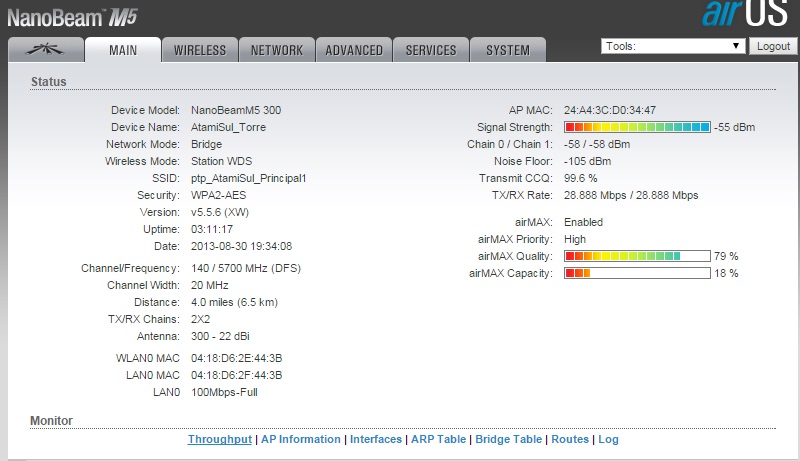

    Rubem, desculpe a tela com 2 MCS diferentes, postei em dois momentos diferentes através da edição, porém tinha muito o que mexer nas configurações para seguir suas dicas, vou testar e posto os resultados.
    Acertei aqui com mcs11, 5700 com dfs e daterate alterntive rubem, vlw

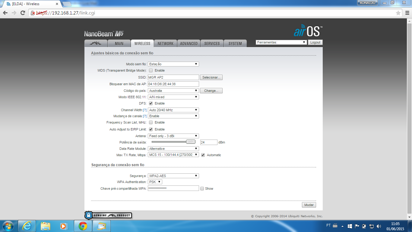

    bom dia, minha nano bean m5 300 , esta caindo muito tenho 8 no enlace porem 1 tem me dado um trabalhão, ja fiz varia configurações e anda cai muito , ja estou acreditando que esteja com problemas, alguem teria uma configuração o teste para certificar antes de trocar.
    grato a todos.

    Qual a distância do ptp?
    Tem visada?
    Posta pra gente as telas main e wireless para começarmos a fazer algo.

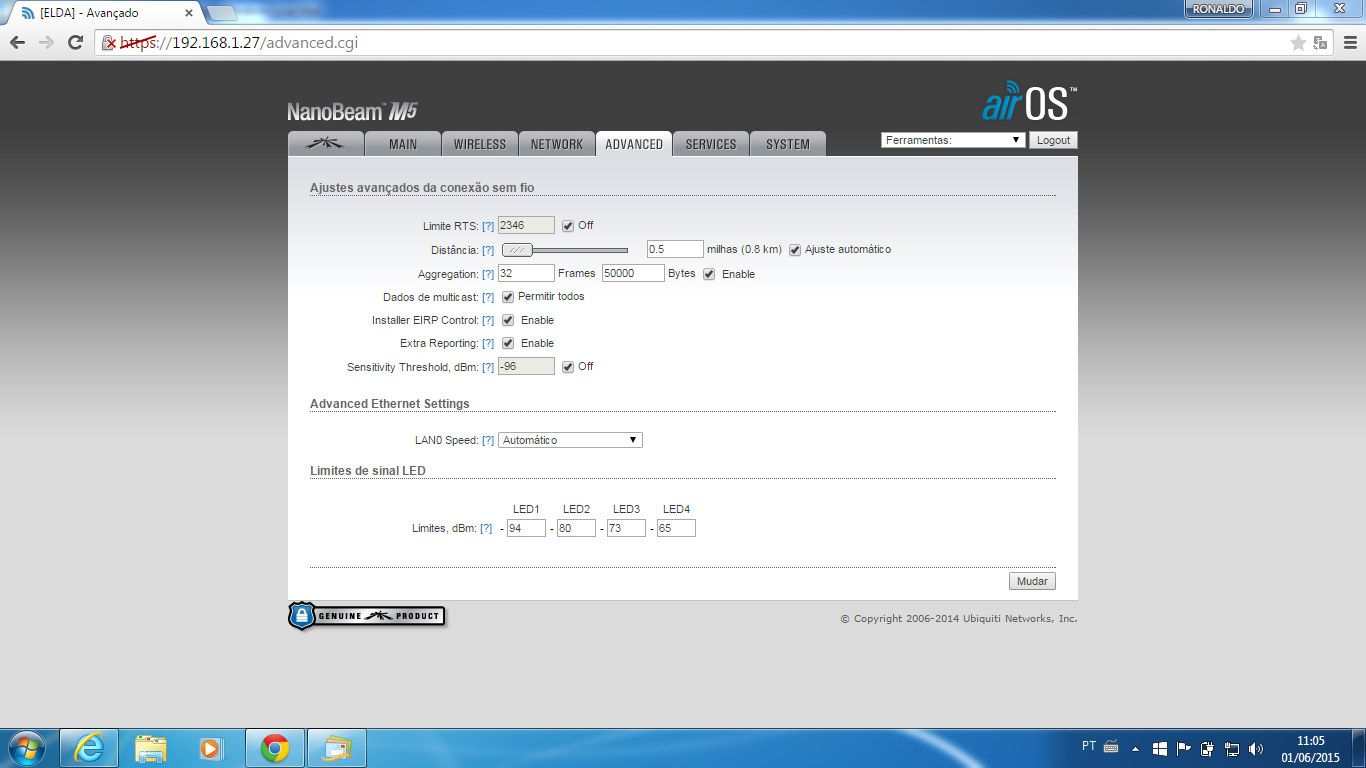

Nome:	         TELA AVANÇADO.PNG
Visualizações:	879
Tamanho: 	156,0 KB
ID:      	59461Clique na imagem para uma versão maior
Nome:	         TELA MAIN.PNG
Visualizações:	1030
Tamanho: 	184,9 KB
ID:      	59462Clique na imagem para uma versão maior
Nome:	         TELA WIRELLES.PNG
Visualizações:	820
Tamanho: 	166,3 KB
    Distancia de 1000mts
    Visada completamente limpa esta montada em torre de 35 mts autoportante

    Estranho seu CCQ para quem tem visada, tentou seguir as orientações do amigo rubem ai de cima. Tipo:
    * Distância um pouco maior, desmarque o automático e sete em 1,5 a 2 km;
    * Desmarque o MCS automático e deixe ambos em MCS 11, nanobeam tem dupla polarização, ou seja, MCS de 8 a 15;
    * Só utilize DFS no caso de frequencia entre 5500 a 5725 se estiver fora disso e no seu caso está coloque desmarque o DFS enable;
    * Diminua esta potência deixe por volta de 10dBm;
    * Mude a antena para nanobeam (está em free only - 3dBi)
    * Não deixe o canal em auto, mude para 20MHz que nesta distância será tranquilo.
    Teste ai e poste.
    5175MHz não pode usar outdoor no brasil. Mude o canal.
    Veja a res. 506:
    http://www.anatel.gov.br/legislacao/...-resolucao-506
    De 5150 a 5350MHz só pode fazer uso indoor, e o limite de potência é 20dBm EIRP.
    E essa regulamentação não é brasileira, o mundo todo é assim, por isso mesmo com a gambiarra de selecionar outro país você tem sinal tão baixo de -70dBm.
    A usar algo acima de 5400MHz o firmware vai passar pra 27dBm EIRP, que é o que a regulamentação da maioria dos países permite.
    O sinal deve subir 7dBm.
    Sinal -70dBm é suficiente apenas pra MCS10 ou 11, se usar datarate grande com sinal baixo o CCQ nunca sobe.
    No caso está em 162M, que em 40MHz é o datarate de MCS12.
    Adianta setar MCS15 no Max TX Rate se na prática está apenas em MCS12?
    E adianta poluir uma faixa da largura de 40MHz sendo que por culpa disso fica com CCQ horrível de 70%?
    Na prática você deve estar com throughput de uns 10-15Mbps, isso poluindo uma faixa de 40MHz, e usando outdoor uma frequencia que só pode ter uso indoor.
    Testa então baixar esse Max TX Rate pra MCS12 (Já está em MCS12 mesmo), use uma faixa PERMITIDA no brasil (Recomendo 5725 a 5825MHz), e use canal de apenas 20MHz pra poluir o mínimo possível.
    Informe o ganho correto da antena, não adianta informar um "feed only" de 3dBi e setar 24dBm de potencia, porque em 5150 a 5350MHz o limite LEGAL (Que os firmwares precisam seguir, senão o usuário leigo só faz merda, só polui o espectro a toa, e no caso de 5,1 - 5,3GHz cvai certinho na primeira harmonica de LTE 4G de 2,6GHz. Na prática o rádio está com 17dBm, pois com 3dBi da antena (Informada) dá 20dBm EIRP.
    20dBm EIRP de potencia, em 1Km o sinal em 5GHz cai cerca de 108dBm, 20 - 108 = -88dBm no ar, a antena na prática não tem 22dBi em 5,1GHz, ela só tem esse ganho de 5,4 a 5,8GHz, acho que ela tem só 21dBi em 5,1GHz, então o sinal no ar de ser -89dBm, se aplicar o ganho de 21dBi na outra antena dá -89 + 21 = -68dBm, e na prática você tem -69dBm, a conta bate certinho com o uso de 20dBm EIRP (Pela bobeira de usar 5175MHz, faixa proibida pra uso outdoor).
    Tá péssima essa configuração. Alias, eu diria que nada foi configurado, está no default (Canal auto, datarate auto, largura de canal auto, isso é o default, "configurar" seria tirar do default).

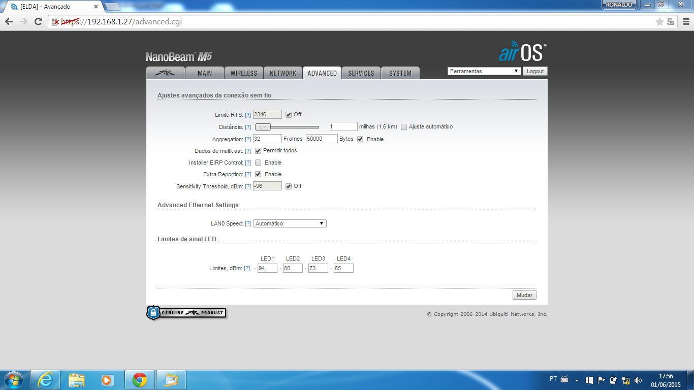

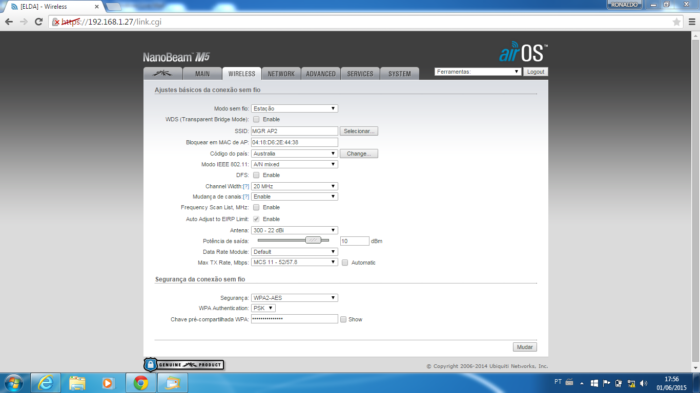

Nome:	         wirelles.PNG
Visualizações:	438
Tamanho: 	169,4 KB
ID:      	59479Clique na imagem para uma versão maior
Nome:	         advanced.PNG
Visualizações:	456
Tamanho: 	159,7 KB
ID:      	59480Clique na imagem para uma versão maior
Nome:	         main.PNG
Visualizações:	475
Tamanho: 	174,1 KB
    agradeço vossa atenção e pelas explicações , por favor avaliem e veja se ainda existe algo errado,

    Mudanças de canal deixe em disable para que não fique mudando frequência automaticamente e derrubando sua rede a cada mudança, mude o país para Brasil e defina uma das frequências listadas lembrando sempre que se for de 5500 a 5725 tem que ativar o DFS.

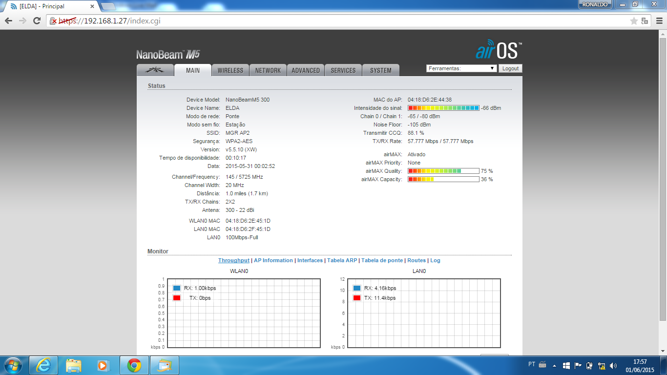

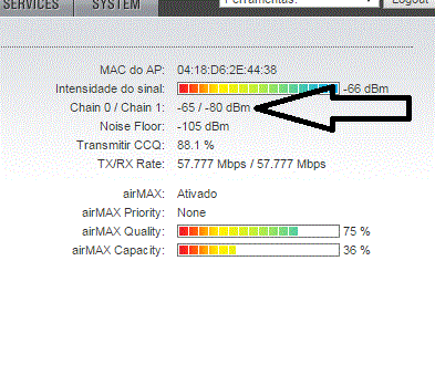

    E cuide esse sinal -65 / -80dBm, tem algo errado aí.
Nome:	         airos.gif
Visualizações:	356
Tamanho: 	24,9 KB
    Cada polarização vai ligada num chain, a diferenç de sinal entre eles não pode ser maior que uns 2 ou 3 dBm.
    SE tivesse MESMO um sinal -65dBm nas 2 polarizações você teria CCQ de 100%. Mas uma polarização está praticamente sem sinal (-80dBm é lixo, não serve pra nada, perde metade dos pacotes e tem que reenviar cada um 2 ou 3 vezes) o trafego está ocorrendo pelo polarização que tem -65dBm, o trafego está baixo por isso o CCQ exibido é tão ruim.
