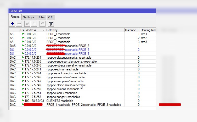

    Padrão Re: Acessar equipamentos conectado VPN
Nome:	         rotas.jpg
Visualizações:	211
Tamanho: 	92,6 KB
    De uma olhadinha

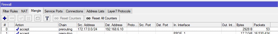

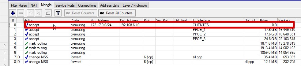

    Dessa forma parceiro ?
    Nota : 6.10 é um equipamento meu que esta na interface CLIENTES
    NAT / MANGLE de uma olhadinha se é isso ?

    Oct 2014
    MS
    697
    Desmarca a interface na regra do mangle, e não precisa NAT pra rede VPN
    Citação Postado originalmente por berghetti Ver Post
    Acho que estamos no caminho em.. de uma olhada porem externo ainda nao pinga mas vejamos que ja temos pacotes
Nome:	         mangle2.jpg
Visualizações:	229
Tamanho: 	39,1 KB
