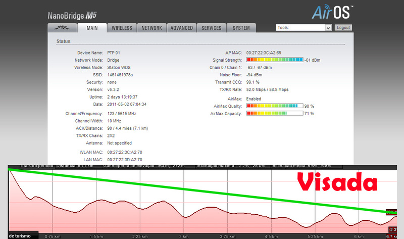

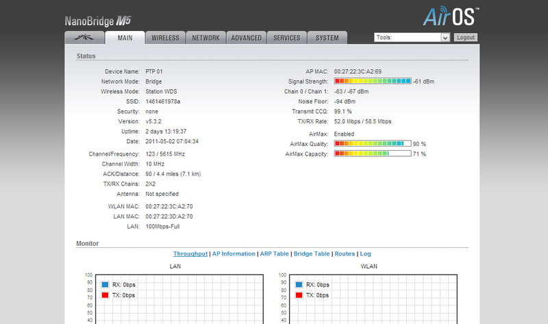

    Question PTP 7 KM Sinal 100% Não passa Banda - HELP
    PTP de 7 Km link 50 MEGAS
    visada 100%
    Sinal -61
    CCQ 99.1%
    TX/RX 52/58
    Sinal Ruído -94
    10Mhz
    2 NanoBridge ( já tentei todas as potências, todos os canais e a melhor largura foi a de 10Mhz)
    só passa 9 MEGAS

    Padrão Re: PTP 7 KM Sinal 100% Não passa Banda - HELP
    Bom pra começo ele está em 10 MHz, então ele deve passar pouca banda, porém nessa faixa costuma ter menos interferência e também consegue trabalhar um pouco mais longe.
    Outra coisa a Se observar é que essa distância não é a mais indicada para a Nano Bridge, de 5, 6 Km em diante pode tirar e usar a Rocket , garanto que terá um resultado mais satisfatório.

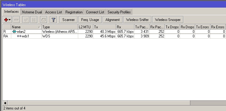

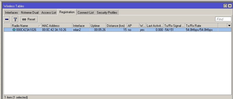

    1º - se for o nano bridge m5 de 25dbi talvez passe os 50M
    2º - configura o pais como brasil ou austrália, que tem mais opções de canais, ai vc dá um scan no site survey e procura o canal que não estiver sendo usado;
    3º - a largura de banda tem que estar em 40Mhz;
    Se mesmo assim vc não conseguir e quiser tocar os equipamentos, usa esses que funciona legal e vc gasta pouco.
    com um par de: http://produto.mercadolivre.com.br/M...3-mikrotik-_JM
    e com um par de: http://produto.mercadolivre.com.br/M...os-aquario-_JM
    Funciona tranquilo.
    Inclusive eu tenho uma ponto a ponto de 15km usandos duas antenas dessas do link do mercado livre que lhe mandei. E eu uso apenas duas rb411 com 2 r5h. tem a mesma potencia do groove mas não trabalha na tecnologia N.

    Troquei para 40mhz e consegui passar 32megas no canal mais limpo, no seu ptp 15km você passa quanto de banda
    Citação Postado originalmente por AndersonFox Ver Post
    Tem na imagem o meu equipamento não é nem "N" nem "MIMO" e faz 45Mega HALF.

    Creio que alguma configuração esteja errada, em 7 KM da para passar sim os 50 MB com este PTP de Nano Bridge.
    da uma olhada nas suas configurações.
