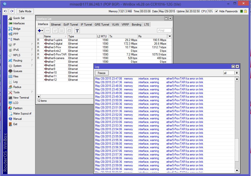

    Boa tarde.
    Troquei a minha RB 1000 por uma RB CCR1009-8G-1S e uma linha azul aparece constantemente com a mensagem:
    memory interface, warning local fcs error on link.
    Alguém pode me dizer o que quer dizer esta mensagem?
    Obrigado.

    Tambem tenho passado por isto

    eu tb e ainda não achei solução
Nome:	         errormkgbp.JPG
Visualizações:	1237
Tamanho: 	202,8 KB

    Eu estava passando por isso aqui, da uma conferida nos cabos, coloca cabos melhores

    FCS é um tipo de flow control, nos RouterOS 6.x ele é ativo por default, e o problema é que pra ele operar direito tem que estar ativo nos 2 lados (Se tem uma RB411 ligada nessa RB1100 tem que habilitar na RB411 e na RB1100).
    Até o SwOS da MK tem essa feature, então talvez se tenha switch no caminho o switch devia suportar isso.
    Testa então desativar isso, acho que é:
    interface ethernet set ether1 tx-flow-control=no
    interface ethernet set ether1 rx-flow-control=no
    (E faz em todas a ether em uso)
    ao invés de colocar "no" eu deixei "auto", assim parece que resolveu: http://forum.mikrotik.com/viewtopic....505124#p505124
