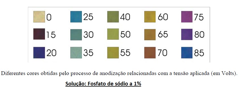

    Mas quanto ao efeito, é anodização. Conforme a tensão e os materias envolvidos (Metal do terminal, concentração de sais mineirais na umidade do ar) a cor varia. Em galvanização comum com 12V se consegue um preteado, ao 24V fica um azul esverdeado, o verde só aparece lá pelos 28-30V:

    Se o seu está ficando verde e a fonte tem 24V ou menos, posso te dar certeza que ninguém está vindo de noite derramar umas gotas de fosfato de sódio dissolvido na água em cima do conector, durma tranquilo que não é esse o problema :-)
    Mas sais mineiras no ar sempre tem, umidade também, você não necessariamente tem água com sal tocando o conector mas quase, tem sais no ar úmido, é uma concentração pequena por isso demora muito tempo pra anodizar. Numa galvanização intencional leva segundos se mergulhar ou pincelar com um algodão molhado:
