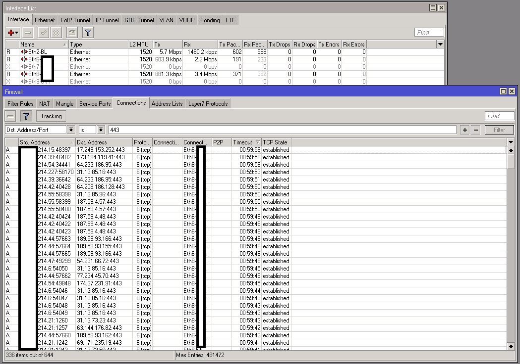

    Veja um exemplo.
    Note que as conexões HTTPs estão saindo por ambos os links (Eth6 e Eth8).
Nome:	         https-por-ambos-os-links.png
Visualizações:	1292
Tamanho: 	67,1 KB

    Então Andrio, está passando por aquele esquema de marcar as rotas do HTTPS em "src address" e o restante em "both address and ports"?
    basicamente sim, mas não somente isso.
    criei dois conjunto de regras para balanceamento, mas antes criei um jump para cada um.
    tambem fiz um tunning no connection tracking... pois da forma como estava, se o cliente acessasse um site HTTPs e saísse pelo Link1... para ele sair pelo Link2, ele precisaria ficar 1 dia inteiro sem conectar em qualquer site HTTPs.
    Depois que fiz o tunning, se o cliente acessou um site HTTPs e saiu pelo Link1, foi trabalhar, quando voltar de tarde, ele terá chance de sair pelo Link2.
    Reduzi o tempo de 24 horas para 30 min, entre outras coisas...
