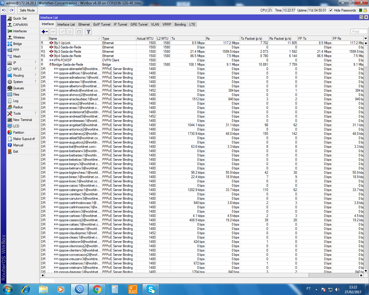

    Olá boa noite, sou novato em Mk. Gostaria de tirar uma duvida com os amigos, cm criar vlan passo a passo!
    Tenho a porta 1 trunk de entrada de link.
    e uso 2 e 3 portas para saidas de rede.
    A brigde é claro esta na trunk com a 2 e 3!
    Cm colocar vlan nas 2 portas?
    uso pppoe.
    Ja li muito, mas nao consigo resolver essa situaçao estou aqui esse horario pra testar na rede! Obrigado.

ID:      	66311 eu quero que a porta 3 saia pela vlan que vou criar, entendeu? cmo posso fazer isso?

    nao esta funcionando, nao entendo cara pq nao funciona.
