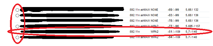

    Mais nada somente as nanoloco5, veja a imagem as outras redes dá pra selecionar mas a da omnitik e algumas outras não a selecionada é a da omnitik.

    Padrão Re: Nanoloco M5 não conecta na omnitik
    Esta oculto o nome da rede ? região pais esta igual ?
    Não está, o pais está em Brasil.
