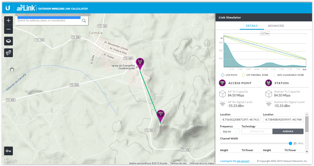

    Olá amigos do Under Linux, pretendo fechar esse Ptp com uma AlgCom 34dbi Blindada + APC 5m.. Gostaria da opnião de todos que com certeza sabem mais sobre esses produtos em produção!! Pretendo passar 30 MB FULL... Estou postando um print com a simulação!!!

    A simulação é de 2,17Km. São 75Km ou são 2Km e pouco?
    2Km e pouco dá e sobra até pra 130Mbps, que dirá 30M.
    Mas 75Km duvido MUITO que consiga isso, não só pela falta de lugar tão alto pra ter toda a zona de fresnel livre, como antena grande o suficiente pra ter sinal pra tanta banda (30M half talvez), equipto comum ia precisar algo tipo -45dBm de sinal pra passar isso em 75Km (Em 2Km até -65dBm passa 30M full).

    Recomendo frequência licenciada.
    Padrão Re: Enlace de 75 km
    Amigo esqueça isso se vc quer usar esses rádios WIFI quebre esse enlace pelo meio. Ou vai de Rdio Licenciado. E se não quiser quebrar o enlace ou colocar licenciado, APC n é boa opção ai seria um par de RB 922 e ainda n passaria a banda que você quer só passaria no máximo 10 mb e com muita bagunça nos pacotes ....

    Se tiver visada passa. Usando noise floor de 102dbm, chega com -48dbm ou próximo a isso, considerando duas antenas de 34dbi cada ponta, 29dbm potência máxima do APC 5M e 145dB de perda do espaço livre. Mas depende de visada direta, correto alinhamento e baixo noise floor. O que eu duvido é que exista visada direta nesses 75km.
