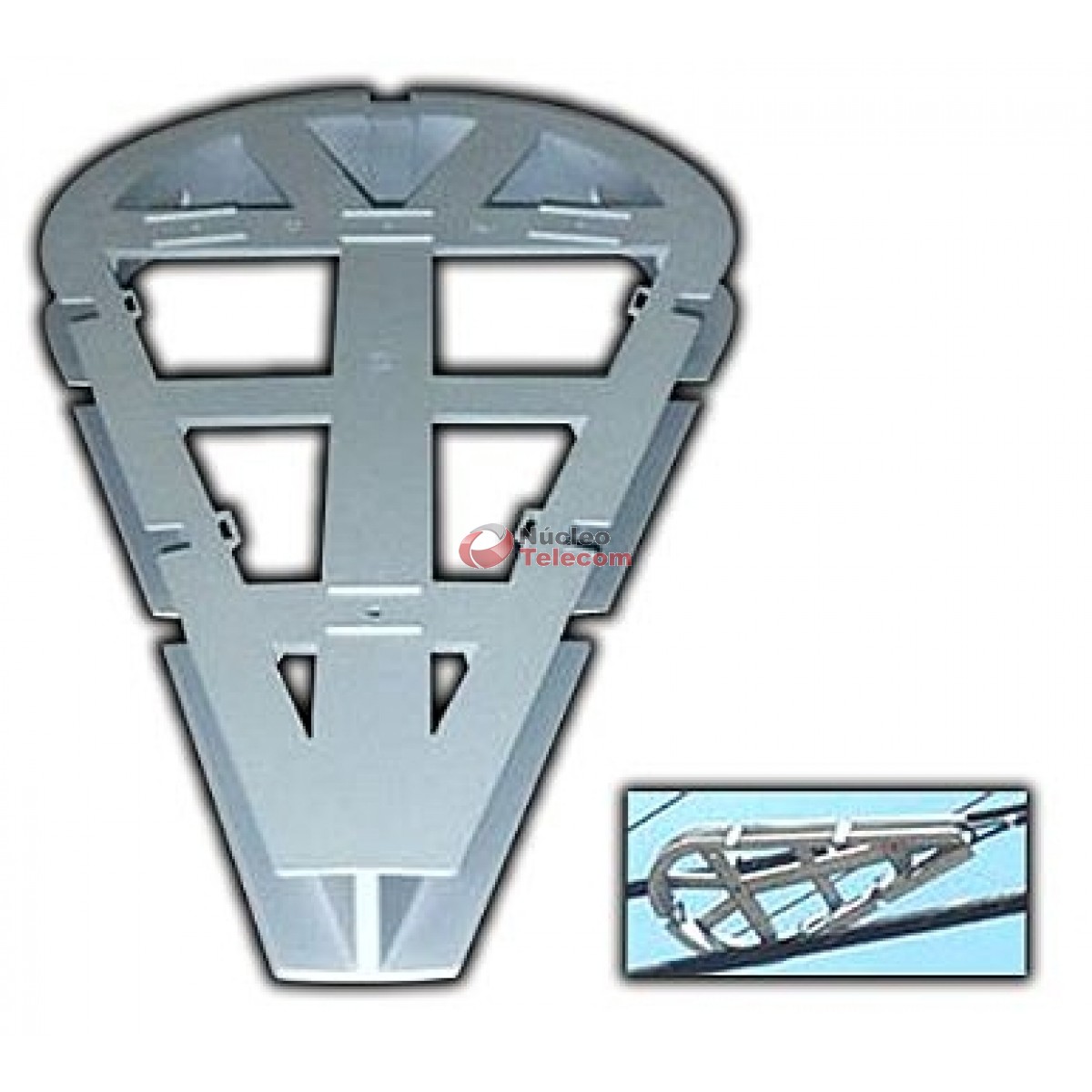

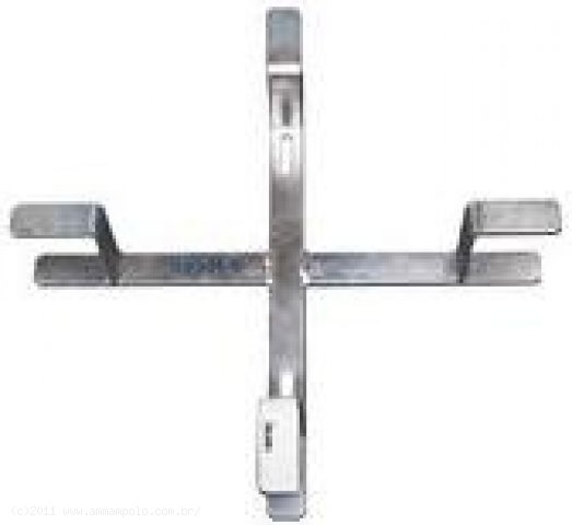

    Cara assim, da para fazer assim, seu lance de fibra e de 2 km a cada 6 poste coloca a reserva técnica porem em vias muitos movimentadas sempre bom deixar quantida que de para chegar do outro lado da avenida,rodovia ou rua .A questão da cruzeta que você cita tem varias formas de deixá-las e vários modelos de suporte
Nome:	         ea_cruzeta_para_reserva_de_cabo_13062413611.jpg
Visualizações:	1748
Tamanho: 	15,9 KB
Nome:	         suporte_escolta_optloop.jpg
Visualizações:	1584
Tamanho: 	152,2 KB
Visualizações:	1748
Tamanho: 	15,9 KB
Visualizações:	1584
Tamanho: 	152,2 KB
    Fazendo a mesma pergunta que fiz ao teresopolis, essa quantidade para chegar do outro lado da via, é apenas 1 vez? Ou deixa-se logo 3 vezes a quantidade necessária para ficar preparado para uns 3 rompimentos?
    E imagino que essas peças sejam meio custosas para uma rede quilométrica... tem problema deixar a reserva apenas enrolada (fazendo o mesmo formato que com a cruzeta) e prendê-la no poste, sem o uso desses acessórios? A Oi faz assim aqui, depois vou ver melhor e tirar uma foto para mostrá-los.
    Obrigado pela atenção.
    Até logo.
    Padrão Re: Dúvidas sobre reserva técnica de fibra óptica
    Boa noite,
    Cara esses acessórios cruzetas e mais são unica e exclusivamente para organização de sua rede, respondendo a sua pergunta, pode sim deixar de forma organizada apenas amarrada sem utilizar esse acessório. Com relação a sua segunda pergunta, se deixo sobra técnica para uma ou mais possibilidades de travessia, depende do tipo e volume de tráfego na via, por exemplo: Em lugares com muito movimento de carretas e caminhões com certa altura faço sim em média a possibilidade de três vezes a travessia e sempre deixando mais alto que o cabos já existentes. Quando lugares com pouco movimentos tipo onde não são vias expressas deixo apenas uma vez a travessia, e não costumo ter problemas maiores. E de tudo se arrebentar, ai não terá jeito, terá de utilizar duas CEOS. Felicidade a todos!!!
