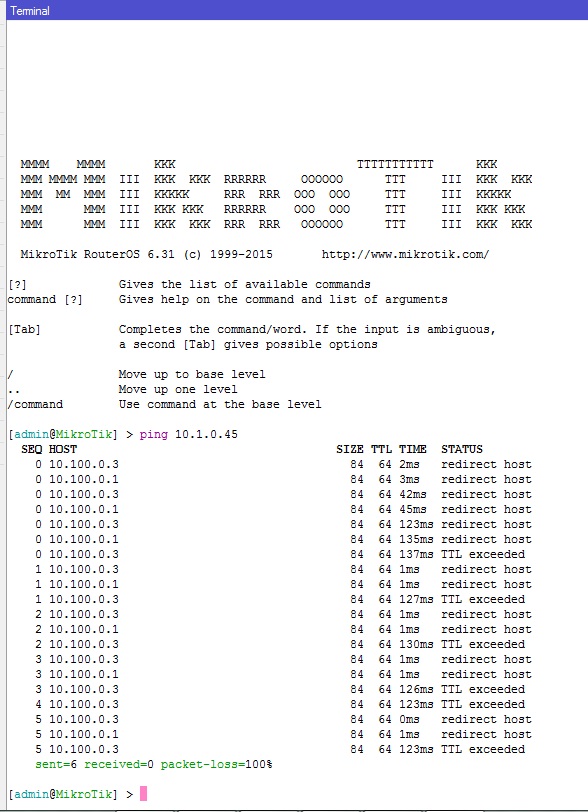

    Minha rede é roteada OSPF, autentico na repetidora, na repetidora tenho uma omnitik, tenho 12 clientes conectados lá.
    Consigo pingar todos os clientes exceto esse em questão. Detalhe é que ele esta acessando a internet normalmente.
    Da repetidora, consigo pingar o cliente normalmente, mas quando pingo da torre principal fica dessa forma que esta ai na imagem.
Nome:	         erro mk.jpg
Visualizações:	286
Tamanho: 	154,0 KB
    Outro detalhe interessante, as vezes eu consigo efetuar o ping normalmente.
    Ja fiz alguns procedimentos de praxe, trocar equipamento, cabo, conectores, atualizar versão, fonte.
    Poderiam me ajudar a sanar essa minha situação?

    Lembro de ver uns ttl exceeded em rede com loop.
    Um quebra-galho é aumentar o TTL pra ver se ajuda, digamos:
    /ip firewall mangle add action=change-ttl chain=prerouting comment="" disabled=no new-ttl=set:50 protocol=icmp
    Se o problema é apenas ping, esse aumento no TTL poderia resolver. Mas se o TTL excedido for por culpa de loop, aí complica.

    @rubem, bom dia,
    É possível ter loop na rede em se tratando de wireless? Estou tendo esse problema somente nesse cliente em específico.
