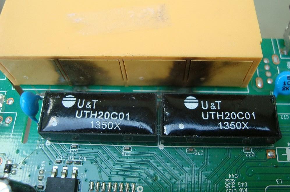

    Se um caio cair por perto, o campo eletromagnético vai passar entre as 2 barras, e vai gerar diferença de potencial entre elas. Se for grande demais, a tendência é elas tentarem se equalizar, vão tentar percorrer algum caminho fácil de uma até outra. Se for tensão tão alta a ponto de pular do GND pro cabo ethernet, pula em uma e pula em outro, queima no mínimo as 2 lan nos 2 pontos, simplesmente porque era uma parte frágil demais pra servir de condutor.
    É quando estoura os capacitores de desacoplamento entre o trafo da lan e o gnd do equipto:

    Ou seja, não é uma boa ter aterramentos isolados entre sí.
