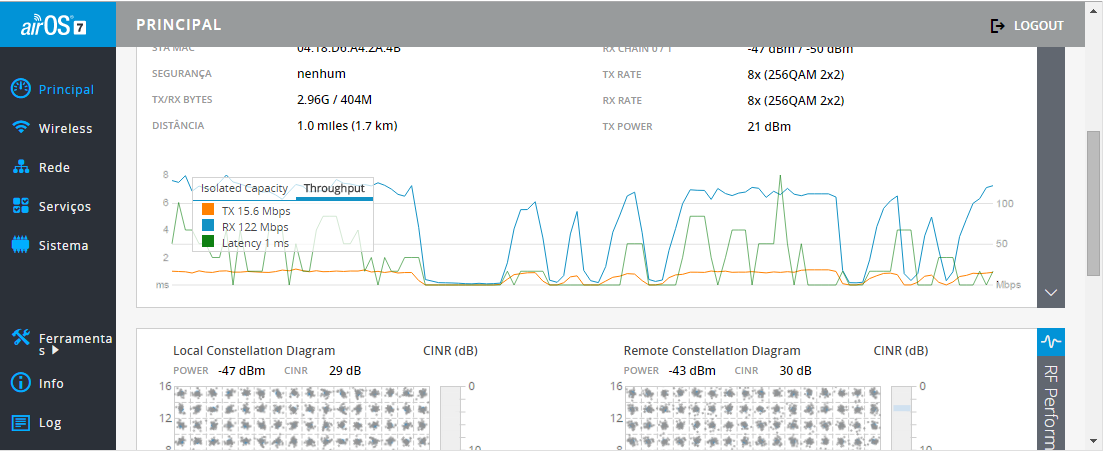

    ola,
    estou tendo problemas com queda de link constante em ptp com equipamentos ac,
    ja troquei equipamento, testei com varias frequencias, mais sempre o mesmo problema acontece,segue uma imagem mostrando o problema

    Confesso que estou com medo de comprar um par de Powerbeam Ac-400 para trocar as Powerbeam M5-400 que tenho hj passando 85 megas a 3,5km com sinal -59. Seu sinal está maravilhoso, mas deve ser por causa de interferência, tente fixar em 6X e 60 ou 50mhz. Dica: no site da flytec tem uma parte de download q tem um firmware liberado para estes equipamentos.

    Manda as configurações para podermos opinar.
