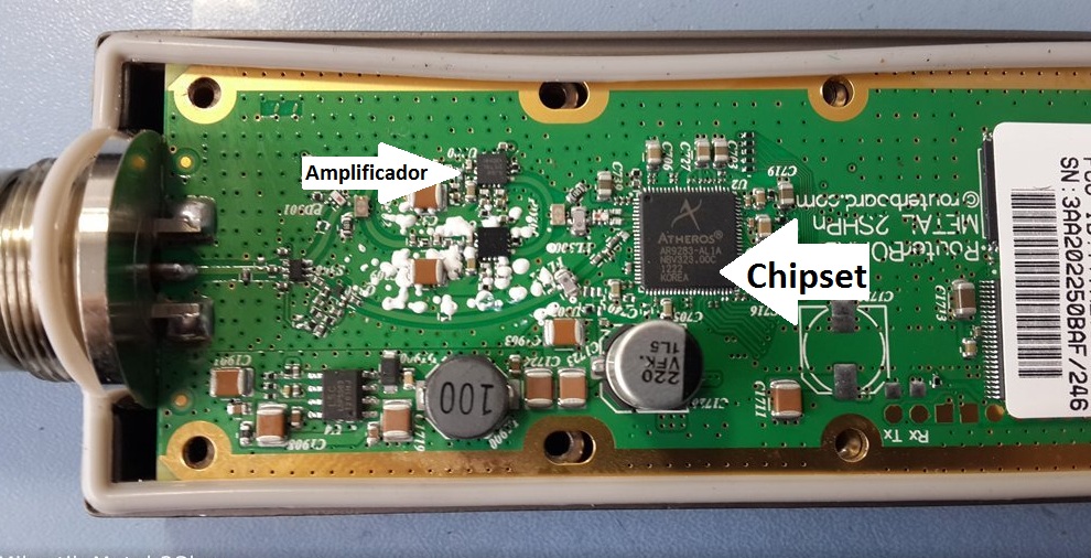

    Sobre queima em tempestades, não tem relação com numero de clientes conectados, é amplificador queimando. O amplificador fica DEPOIS do chipset, entre o chipset e a antena, caso a antena e cabo induzam tensão alta queima amplificador e chipset, quando é baixa queima só o amplificador.
    E o amplificador queima com 1 cliente conectado ou com ZERO, queima em modo cliente, AP ou repetição, basta estar ligado.
    Pra evitar isso é só aterrar a carcaça da antena, seja omni, setorial, disco, grade.
    Não achei uma foto do Groove A52hpn com a latinha removida mas não é difícil identificar o amplificador quando abre, aqui um groove 2,4GHz bem parecido:

    Pra trocar precisa uma estação de ar-quente e muita habilidade (Pratica em outras coisas pifadas primeiro). O CI em sí nem é tão caro, uns R$ 30 provavelmente.

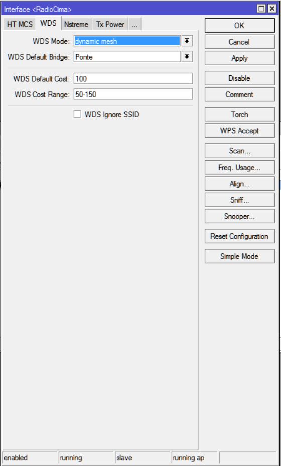

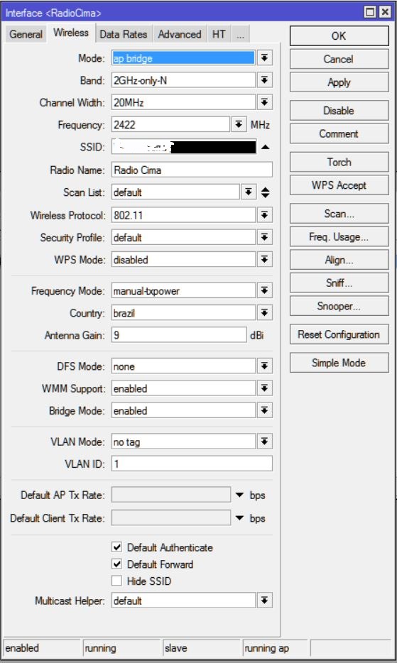

    Só mais uma dúvida ... pra criar o Enlace entre os 2 Grooves ... atualmente estou colocando eles em Ap Bridge nos 2 e faço uma ponte em com o Mesh. Se colocar o prinicpal como Ap-Bridge e o secundário como WDS-Slave ou Station-WDS fica melhor ? Alguma sugestão pra melhorar o enlace ? Segue 2 imagens da configuração que fiz.Clique na imagem para uma versão maior
Nome:	         Capturar.JPG
Visualizações:	210
Tamanho: 	127,2 KB
ID:      	61654Clique na imagem para uma versão maior
Nome:	         Capturar1.JPG
Visualizações:	191
Tamanho: 	54,0 KB
    Obrigado novamente pela ajuda de todos.

    Mikrotik aconselha Station Bridge (se tem so 1 cliente), AP bridge (se tem ponto multiponto) e para o cliente Station WDS,
