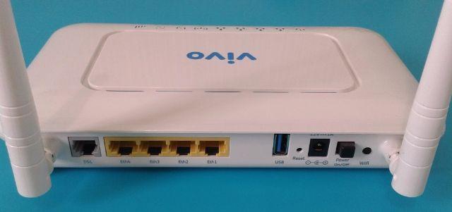

    bom dia amigos. nao consigo deixar o meu modem em BRIDGE de jeito nenhum.
    pesquisei muito no google porem sem sucesso.
    uso operadora VIVO de 15 megas
    Alguem pode me explicar passo a passo para deixar ele em Bridge!!!
    Zyxel P8701T

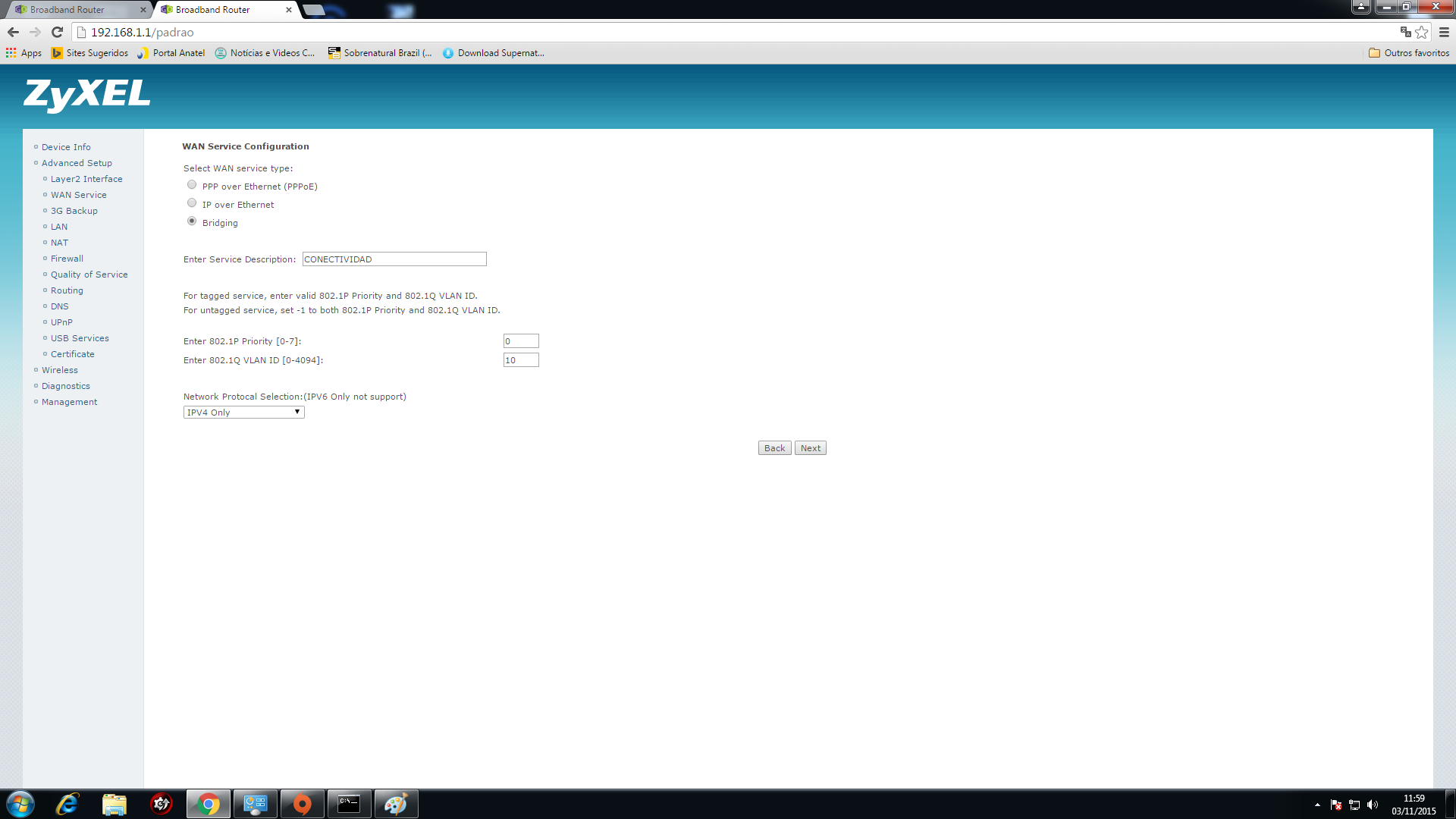

    configuração é mais simples que imaginamos.
    digita 192.168.1.1/padrao no navegador
    nome: admin
    senha ( ultimos 4 digitos do MAC )
    vai em WAN

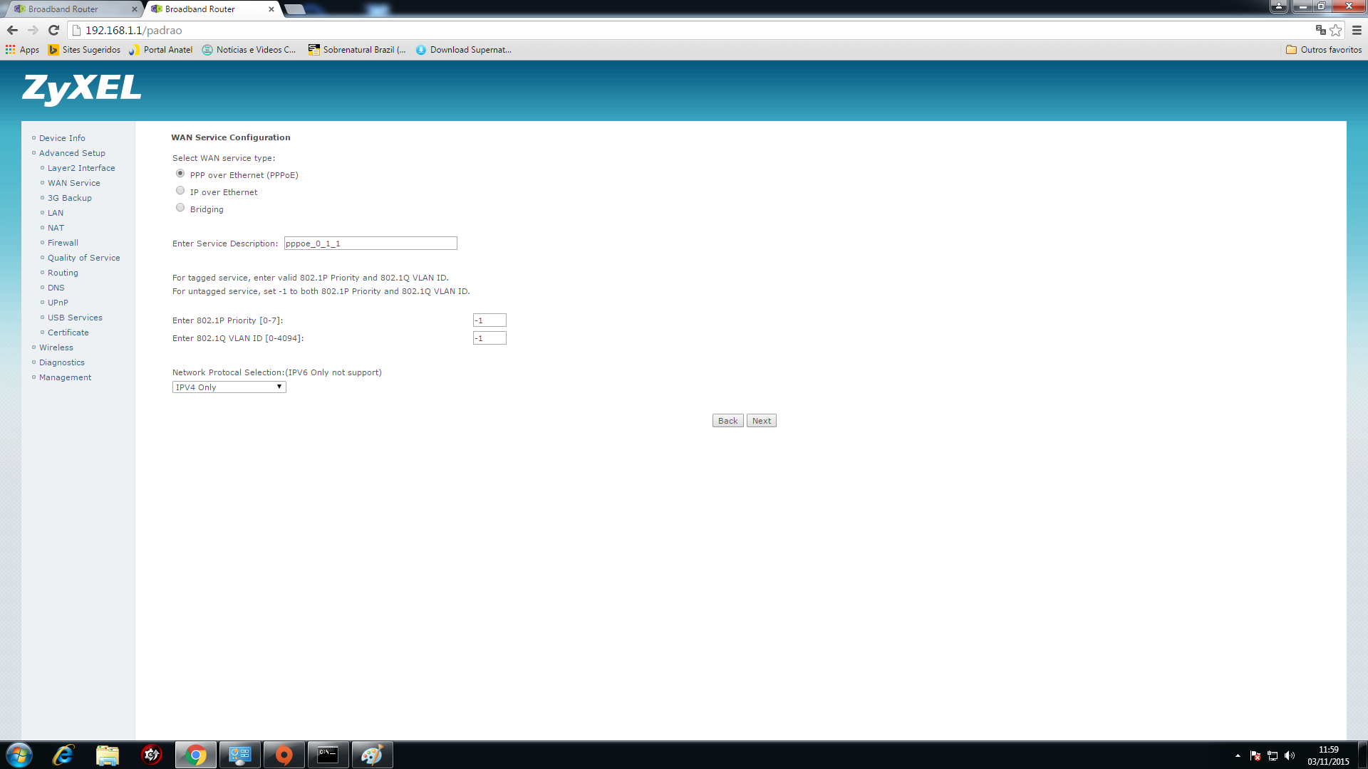

    deleta as opcoes que esta lá que aparentimente vem 2.

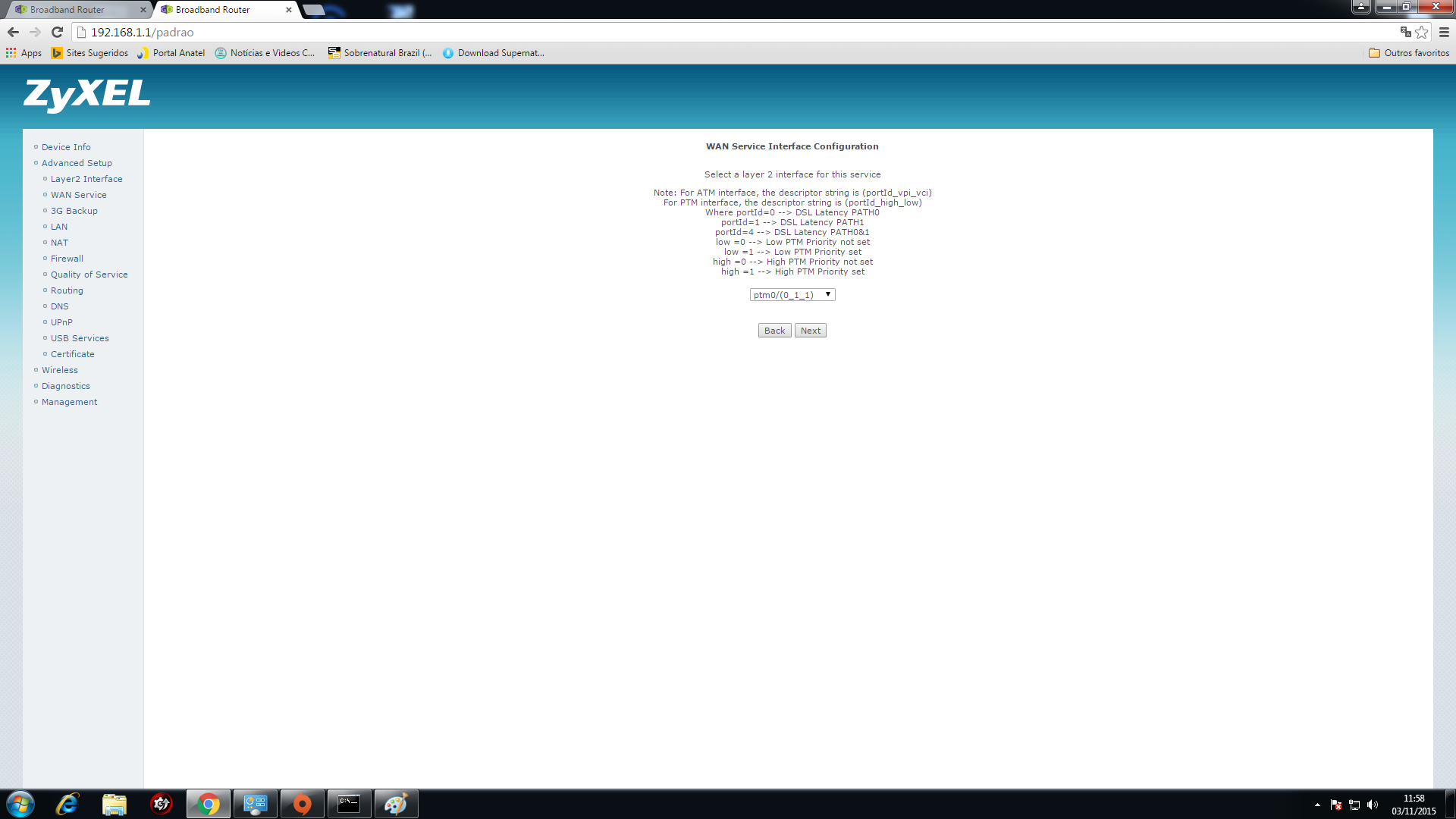

    add uma nova, ptm0/(0_1_1) clica em NEXT

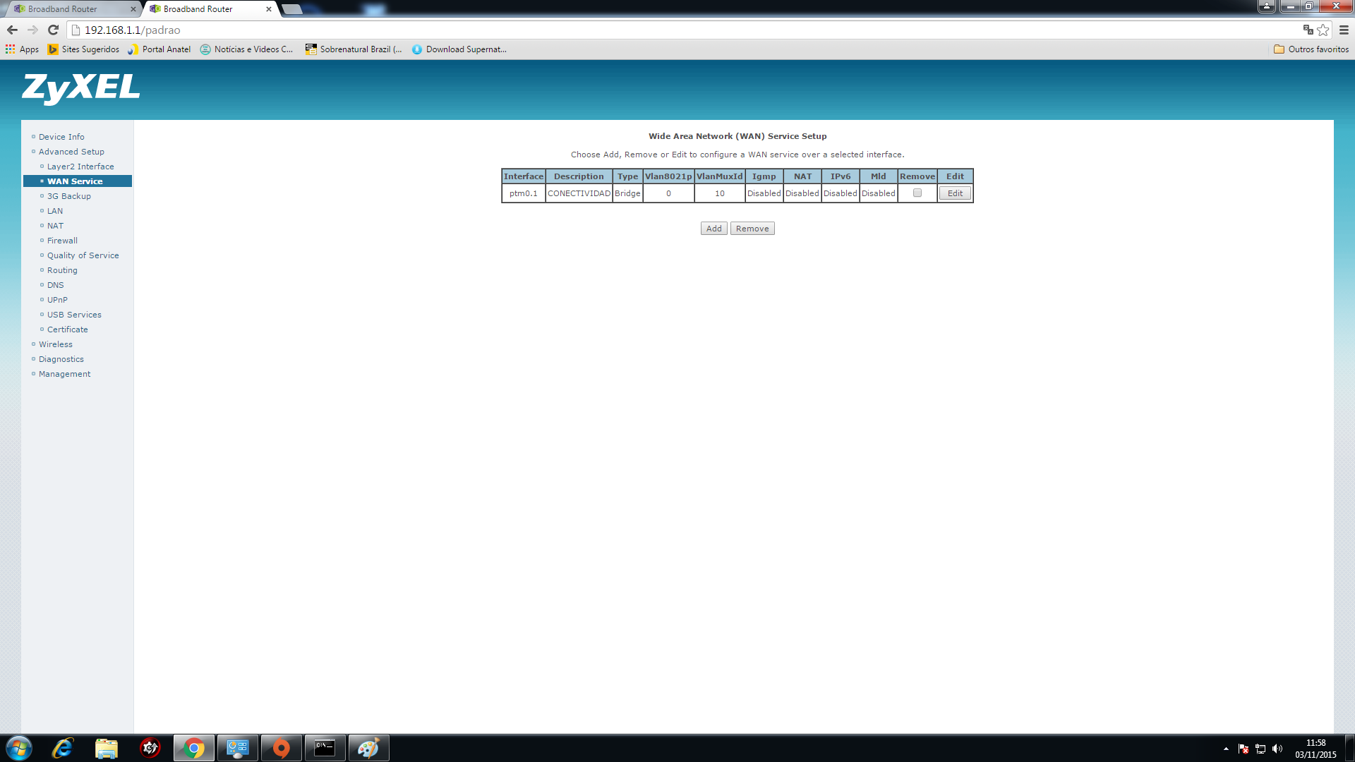

    conforme a foto vivo4 , coloca em Bridging
    aonde esta o nome ENTER SERVICE DESCRIPTION apaga o pppoe_0_1_1 e escreva todo maiúsculo CONECTIVIDAD
    EM enter 802.1p priority 0-7 : que esta em [-1] deixa em 0
    EM Enter 802.1q VALAN ID[0-4094] que esta em [-1] deixa em 10
    aplica as configuracoes.

    Padrão Re: Zyxel P8701T deixar em bridge ajuda Urgente!
    alguem ai conseguiu deixar esse modem em bridge meu aqui nao fica em bridge alguem ai para ajudar ??
    chefe é so fazer oque eu coloquei em cima ai . vai dar certo.
    o meu esta em bridge.
