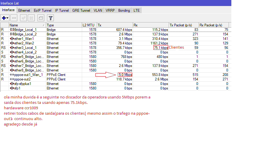

    Bom, pelo visto você deve estar tendo algum ataque externo.
    tenta usar essa regra de bloquei de DNS externo.
    Já tive isso em alguns MK da minha rede, e esse comando resolveu meu problema.
    /ip firewall filter add action=drop chain=input comment=”BLOQUEIA ACESSO EXTERNO AO DNS” connection-state=new dst-port=53 in-interface=ether1 protocol=udp
    /ip firewall filter add action=drop chain=forward comment=”BLOQUEIA ACESSO EXTERNO AO DNS” connection-state=new dst-port=53 in-interface=ether1 protocol=udp

    No caso da interface em vou colocar no loadbalance em qual? possuo 2 links.

    Pra confirmar de um torch na interface e verifique se o trafego é na porta 53.

    Mas o trafego esta em TX. Tenta ver se não é a porta 123 (ntp)

    Quanto ao problema do NTP, basta aguardar pois já reportei ao suporte da Mikrotik e os mesmos identificaram o problema e irão lançar a correção. Mas isso não quer dizer que você não posso controlar no firewall.
