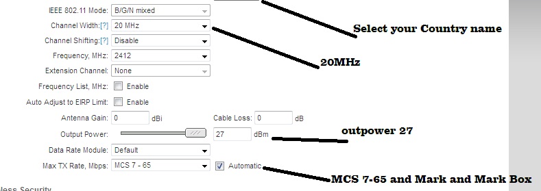

    Padrão Re: Bullet M2 + Tplink Omni 12dbi
    Citação Postado originalmente por iPaulocesar Ver Post
    Pessoal boa tarde, fiz essa compra Bullet + Omni 12 dbi.
    Esta tudo certo funcionando perfeitamente, mais eu tenho uma duvida com relação ao ganho da antena nas configurações do equipamento.
Nome:	         188774.jpg
Visualizações:	326
Tamanho: 	51,9 KB
    Em Ganho de Antena eu deveria Colocar os 12dbi ?
    E na opção Output Power: me sobraria 8 dbm, esta correta essa configuração?
    Ou eu deveria deixar os 20dbm em Output Power?.
    Esse Bullet em Questão recebe link de um Ponto a Ponto.
    O bullet estaria na opção de
    Access Point, em modo Ponte.

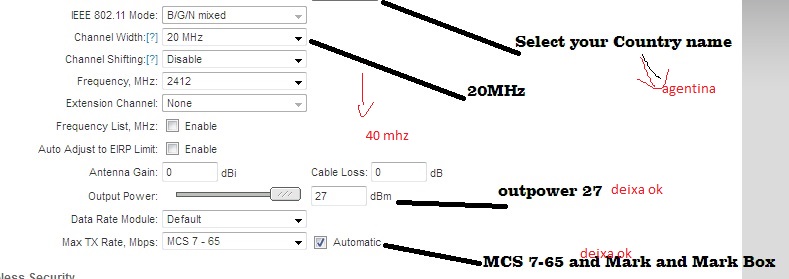

    Citação Postado originalmente por DaniloAruaruNet Ver Post
Nome:	         188774.jpg
Visualizações:	290
Tamanho: 	54,2 KB
    Obrigado amigo..
    Porque Argentina ?
Nome:	         188774.jpg
Visualizações:	290
Tamanho: 	54,2 KB
    Output power deixa ok? 27 dbm? com Omni? e ainda por cima em 40MHz? Desculpe mas você sabe realmente do que esta falando?
    Acredito que não!
    Faça oque falei lá em cima amigo @iPaulocesar e você terá qualidade em sua rede.
    Precisando de alguma coisa e só chamar.
    Abraços.
    Obrigado, vou fazer os teste e obtendo resultados, retornarei..
    Minha "antena" telescópio está com 20m de altura e o Sinal está indo bem longe acessível pelo celular ( uns 400m com 800k de velocidade " pra recepção no celular, acredito que está ótimo" ) " sem visada total ".
    Configuração atual
    Ganho de antena: 0
    Saída de energia: 20
    Canal automático
    40ghz.
    A dúvida era se tinha alguma diferença na questão ganho d antena está em 0 ou não.
    A outra dúvida que surgiu foi: porque Argentina ?
    Configuração atual
    Ganho de antena: 0
    Canal automático
    40ghz.
    Argentina como disse o amigo, é apenas a localidade conforme suas leis de transmissão, deixe em Brasil mesmo, ou se for para mudar coloque em Compliance test
    A questão do ganho em Antena, serve para o SO Calcular a saída de potencia conforme o ganho da antena, não vai influenciar em nada se deixar em 0.
    Sempre tenha em mente que:
    Potencia de sinal não significa Qualidade!
    De uma pesquisada aqui no fórum mesmo, ou no Google , e encontrara bastante material a respeito.
