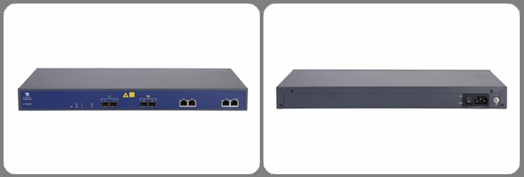

    1° A v1600D2 Possui gerencia via web sim comforme o site do fabricante menciona.

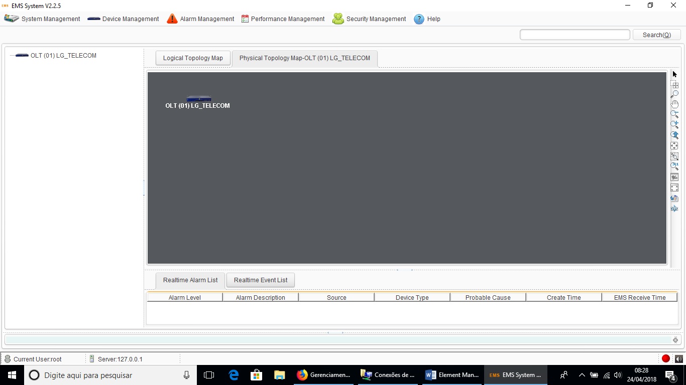

    O software ems está completamente diferente... Esse da cianet é bem antigo. Clique na imagem para uma versão maior

    Inclusive tem um manual novo que já segui o passo a passo, mas realmente não vai...

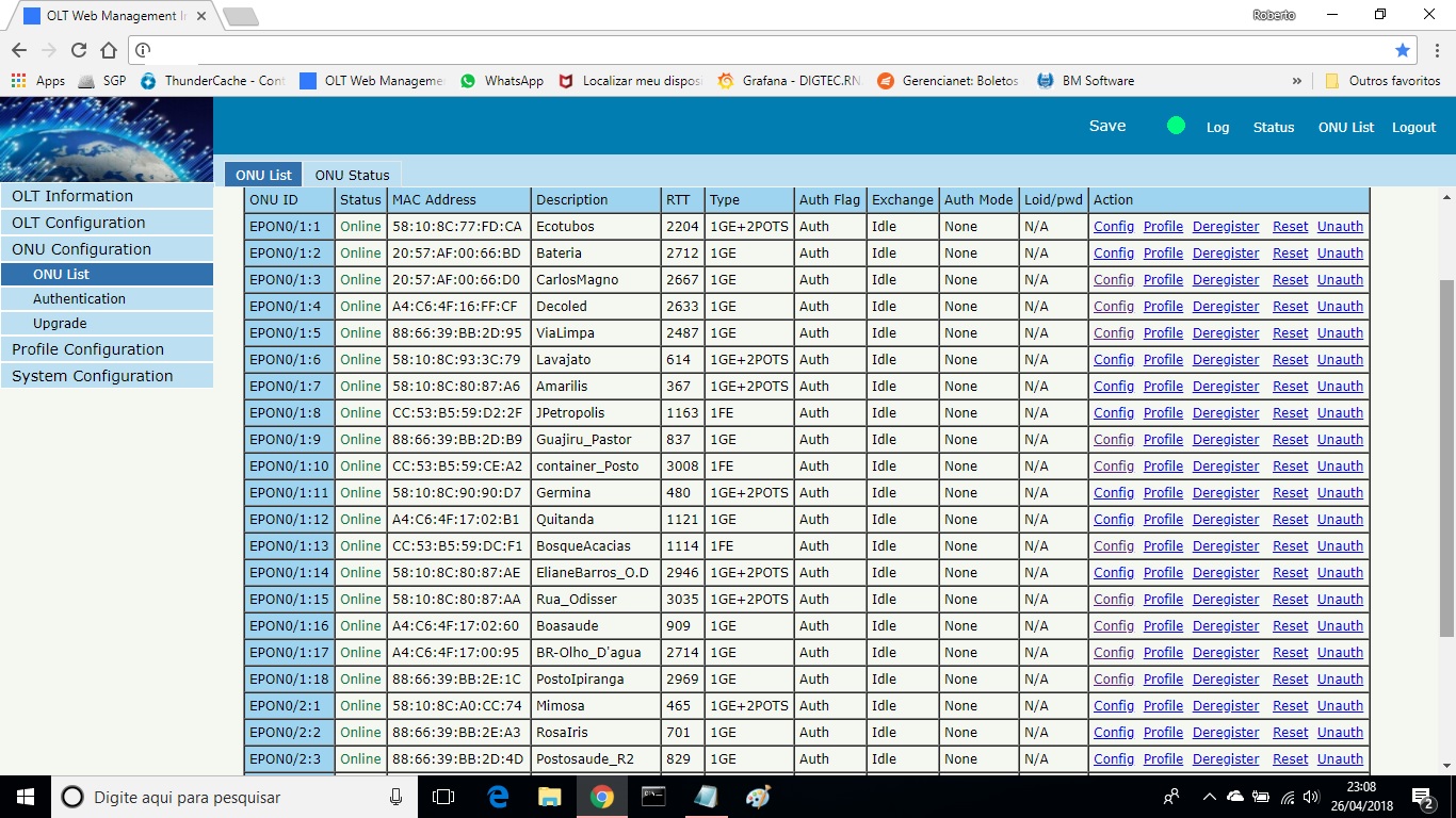

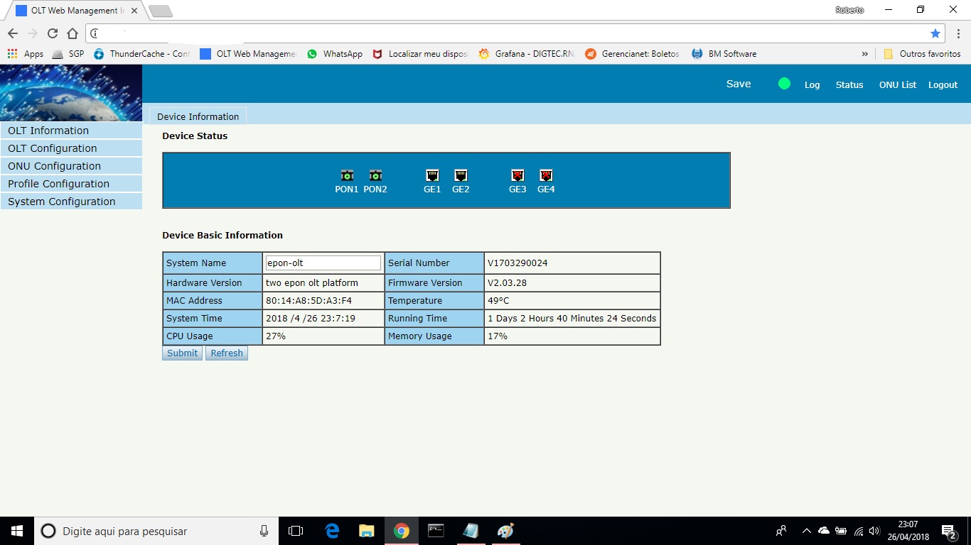

    Olha ai o Print da VsolutionD2, só acesso e faço tudo via web.
