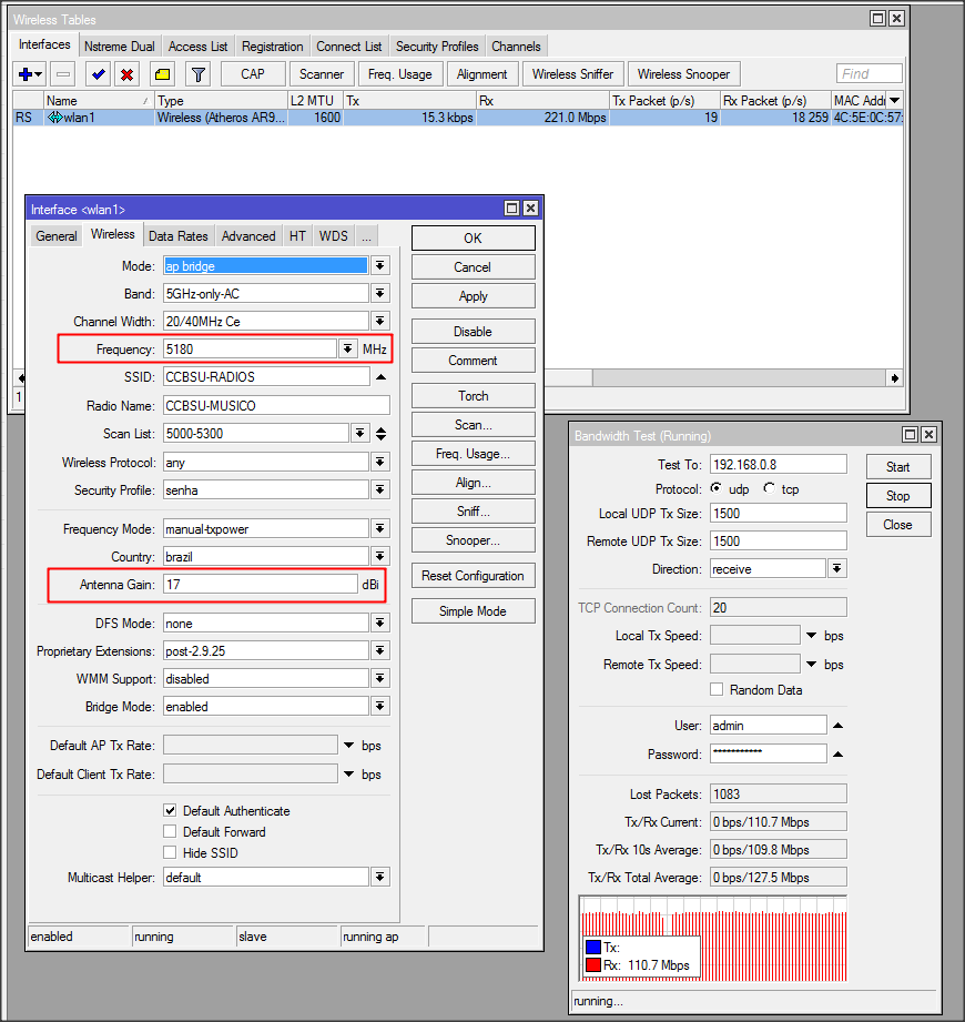

    Pessoal, não sou técnico e não tenho muita experiência com rede wireless sendo que instalei duas SXT G-5HPacD AC em dois prédios para trabalhar na mesma rede ou seja no range 192.168.0.0/24
    Consegui faze enlace em ambas mas queria saber se tenho que fazer alguma configuração para ter uma banda acima de 100Mbits

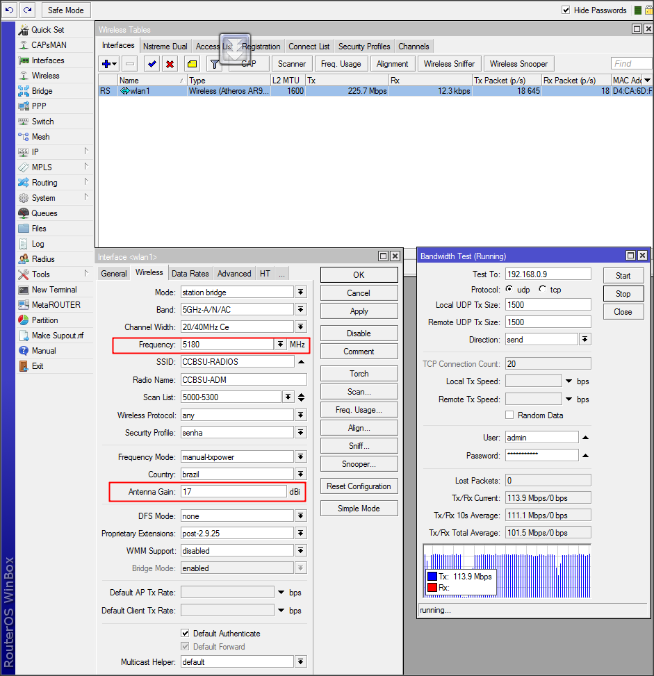

    Este primeiro imagem seria o Ap
Nome:	         Snap 2015-05-19 at 22.48.25.png
Visualizações:	2543
Tamanho: 	73,6 KB

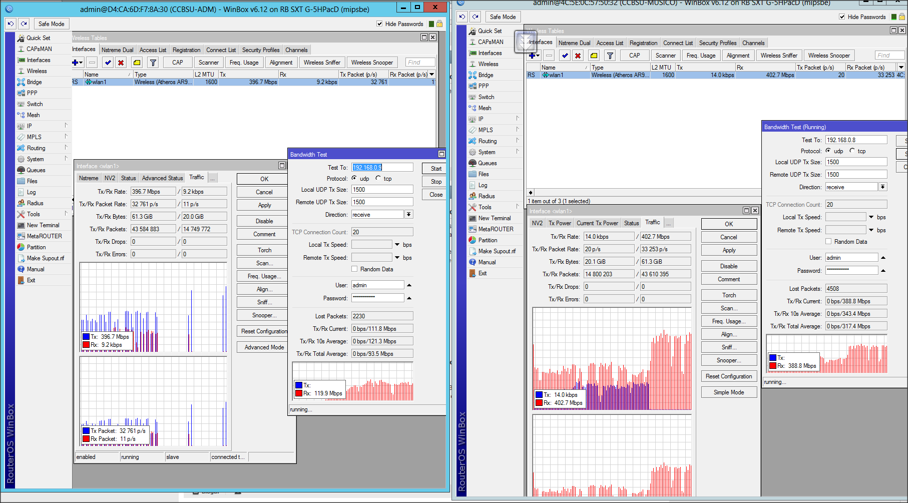

    Esta seria o station
Nome:	         Snap 2015-05-19 at 22.47.43.png
Visualizações:	1748
Tamanho: 	113,4 KB
    Portanto no campo em vermelho eu tenho duvida se preciso alterar.
    OBS: a distancia entre os dois SXT é de no maximo 30 metros com visada completa.
    ALguém tem algum adica qyue posso melhorar a velocidade da banda?
    Abraço

    tem varios tutoriais para configurar SXT em PtP , inclusive em portugues. tenta essa e depois experimenta mudando o Wireless Protocol de NV2 para 802.11 (ai vai funcionar so no 802.11n sem TDMA que nao precissa).
    Padrão Re: Configurando duas SXT 5 AC ponto a ponto
    porem nao sei se vai conseguir muito mais que 100Mbps. Alguem poderia postar o maximo que consegue e as condiçoes.

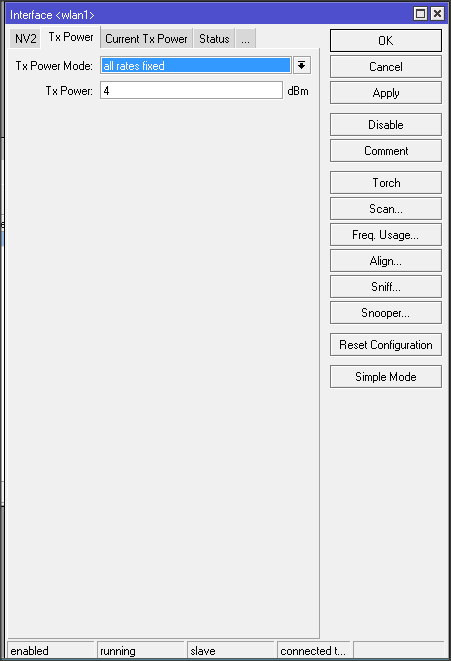

    Entre as configurações deixei assim No Radio AP deixei assim:
    Wireless protocol: nv2 (seria o correto?)
    Tx Power: 4 aBm (dois Radios estão no maximo 30 metros)
    NV2: Tdma period size 2 / Cell Radius 30 (esta correto?)
    Este Nstreme para que server?
Nome:	         Snap 2015-05-20 at 20.55.51.png
Visualizações:	862
Tamanho: 	211,5 KB
    Já agradeço antecipadamente.

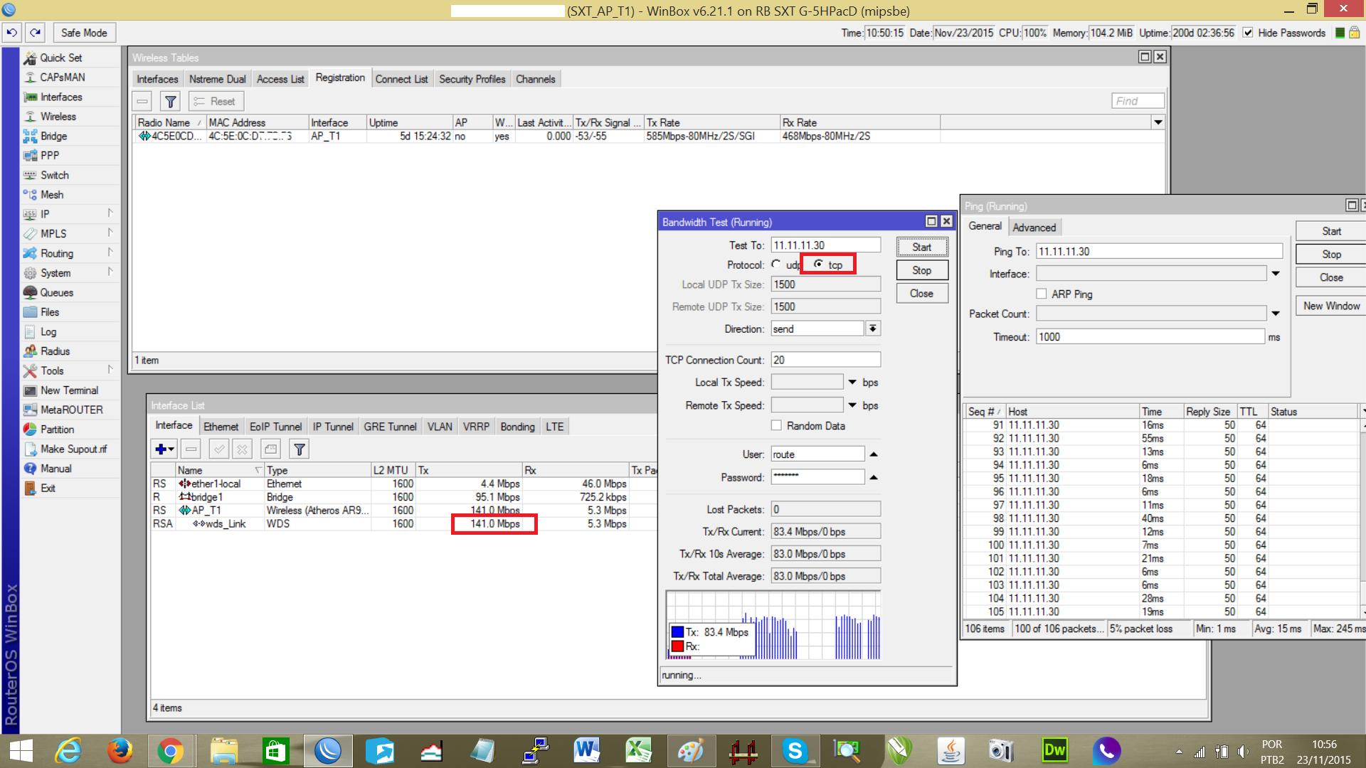

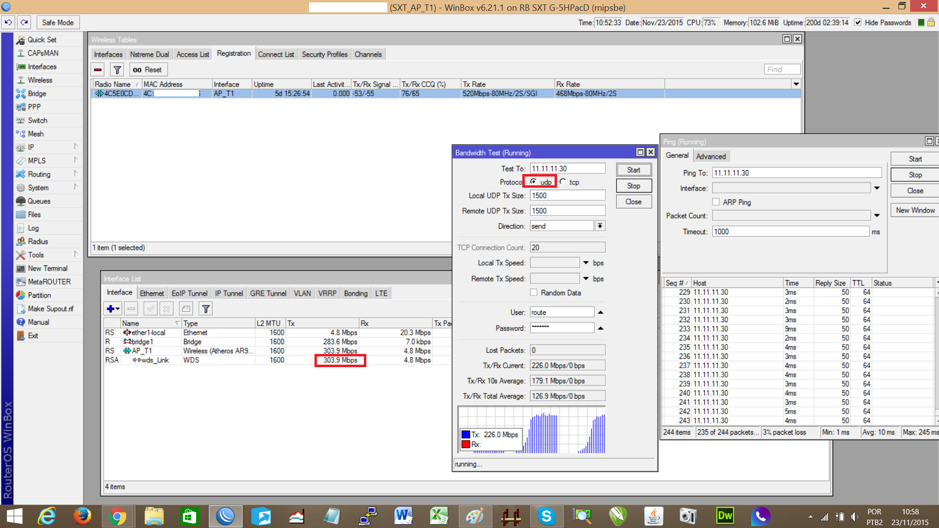

    Temos um par de SXT AC em produção a um bom tempo e até agora atendeu muito bem as expectativas.
    Com referencia sua pergunta, quando fizemos as nossas configurações nos baseamos no que foi explicado aqui http://forum.mikrotik.com/viewtopic.php?t=89218
    Acabei de fazer uns testes para sua analise:
Nome:	         teste sxt AC  TCP.png
Visualizações:	1065
Tamanho: 	425,8 KB
ID:      	61770   Clique na imagem para uma versão maior
Nome:	         teste sxt AC  UDP.png
Visualizações:	808
Tamanho: 	404,8 KB

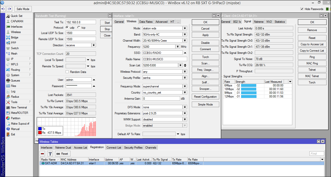

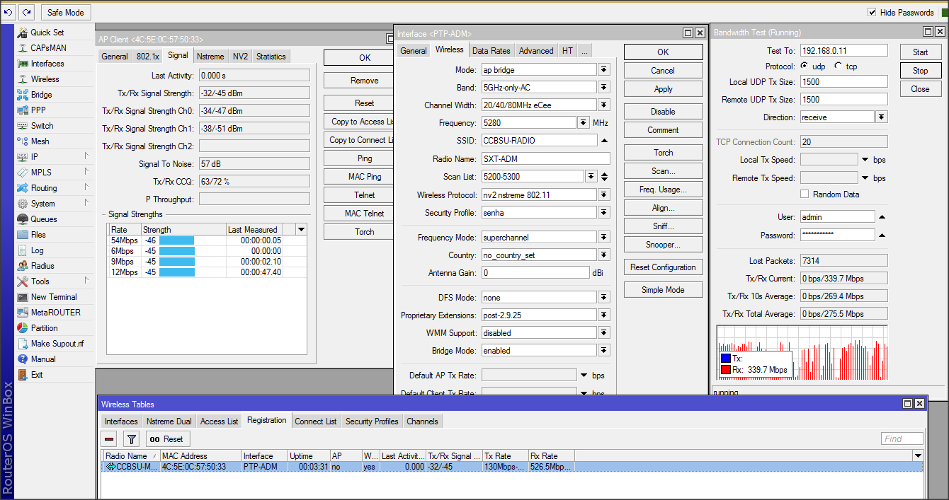

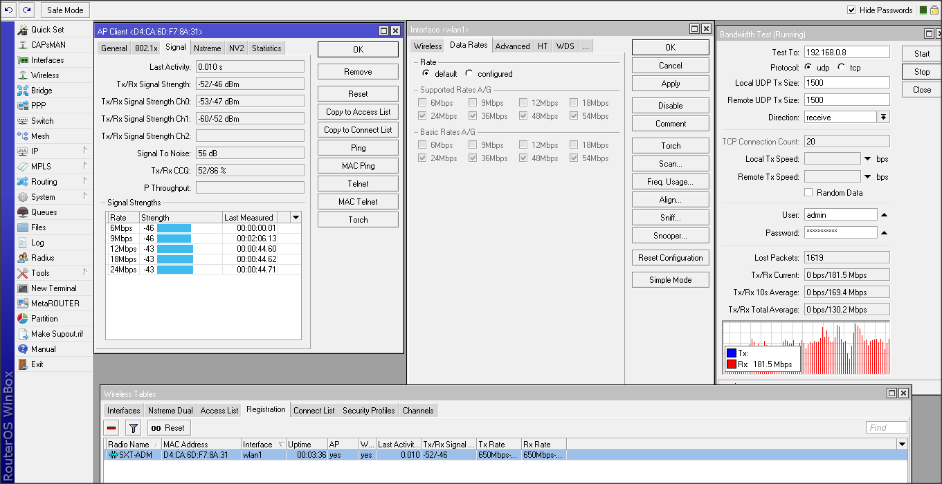

    Pessoal fiz uma nova configuração nos Radios e ficou conforme as imagens abaixo.
    Sendo RAdio Name: STX ADM(Matriz) e Radio Musico (Filial) só para identificar quem é o AP e cliente.
Nome:	         Snap 2015-11-24 at 21.26.26.png
Visualizações:	812
Tamanho: 	125,9 KB
ID:      	61800 Clique na imagem para uma versão maior
Nome:	         Snap 2015-11-24 at 21.29.59.png
Visualizações:	801
Tamanho: 	127,6 KB

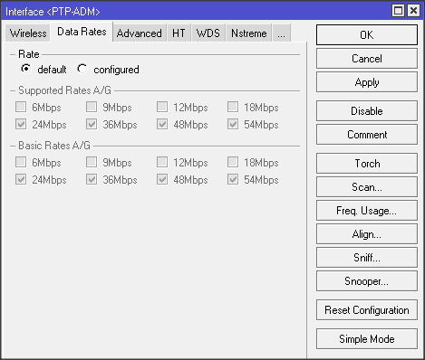

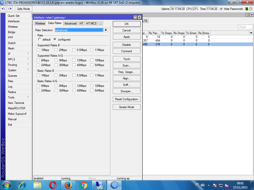

    Tem uma configuração que deixei como Default,mas vejo muito em videos com outros modelos de Radios que nesta parte escolher customização e escolhe os Rates 24, 36, 48 e 54Mbps, deixo como default e escolho o Rates?
    Deixa como Default conforme aconselha Mikrotik, vai ter opção do equipamento controlar automaticamente caso de interferenças.

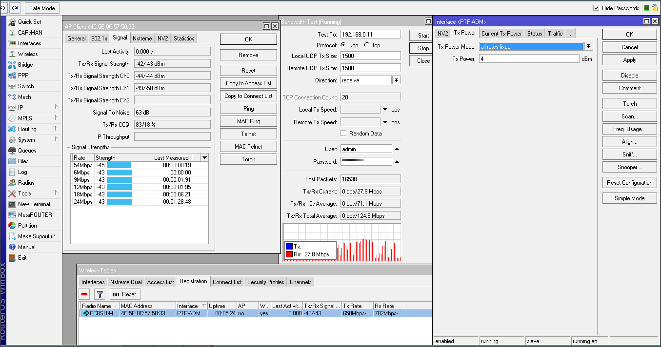

    Pouco a pouco eu irei aprender apesar que não costumo fazer este tipo de configurações todos os dias é uma vez em cada 100 anos kkkk
    Percebo que no Bandwidth test mostra uma oscilando entre 400Mbps á 85Mbps isso é normal os radios estão entre 30 a 40 metros com visada total
    Amigo na imagem mostra que vc esta com uma diferença de 30dbm chain0 e chain1 esta com -62dbm/-32dbm vc tem fazer um ajuste fino no alinhamento para que o sinal fique próximo tipo -32/-32 ou -62/-62 seus rádios estão modulando somente o Data rates os HT MCS não estão modulando da uma olhada na sua segunda imagem.

    segue algumas imagens dos dois radios normalmente a configuração na medida do possivel deixo iguais nos dois Radio.
    Na parte do Tx Power para uma distancia de 30 a 40 metros entre os radios qual seria a potencia normalmente usada nas duas pontas?
    Deixei assim nos dois radios

    Radio AP
Nome:	         Snap 2015-11-27 at 00.00.38.png
Visualizações:	552
Tamanho: 	56,6 KB
    Radio Cliente
Nome:	         Snap 2015-11-26 at 23.58.35.png
Visualizações:	596
Tamanho: 	62,2 KB
    Deixei assim nos dois Radios
Nome:	         Snap 2015-11-26 at 23.28.02.png
Visualizações:	504
Tamanho: 	7,9 KB

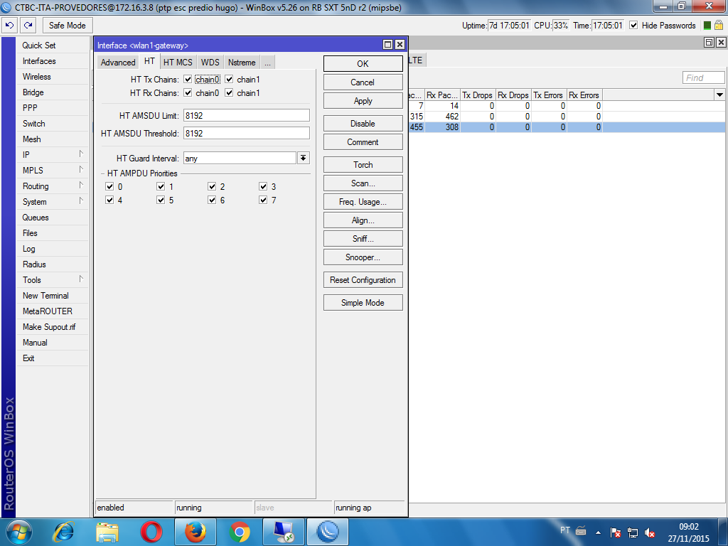

    olha seu sinal melhorou muito esta excelente o CCQ RX esta muito baixo e ainda esta modulando o o datarates vou postar minhas configurações para vc testar meus SXTs não são AC mais vai dar pra vc ter uma noção Clique na imagem para uma versão maior

    acho que vc ainda deve baixar um pouco mais a potência dos rádios este sinal para 30 ou 40 metros ainda e muita potência.
