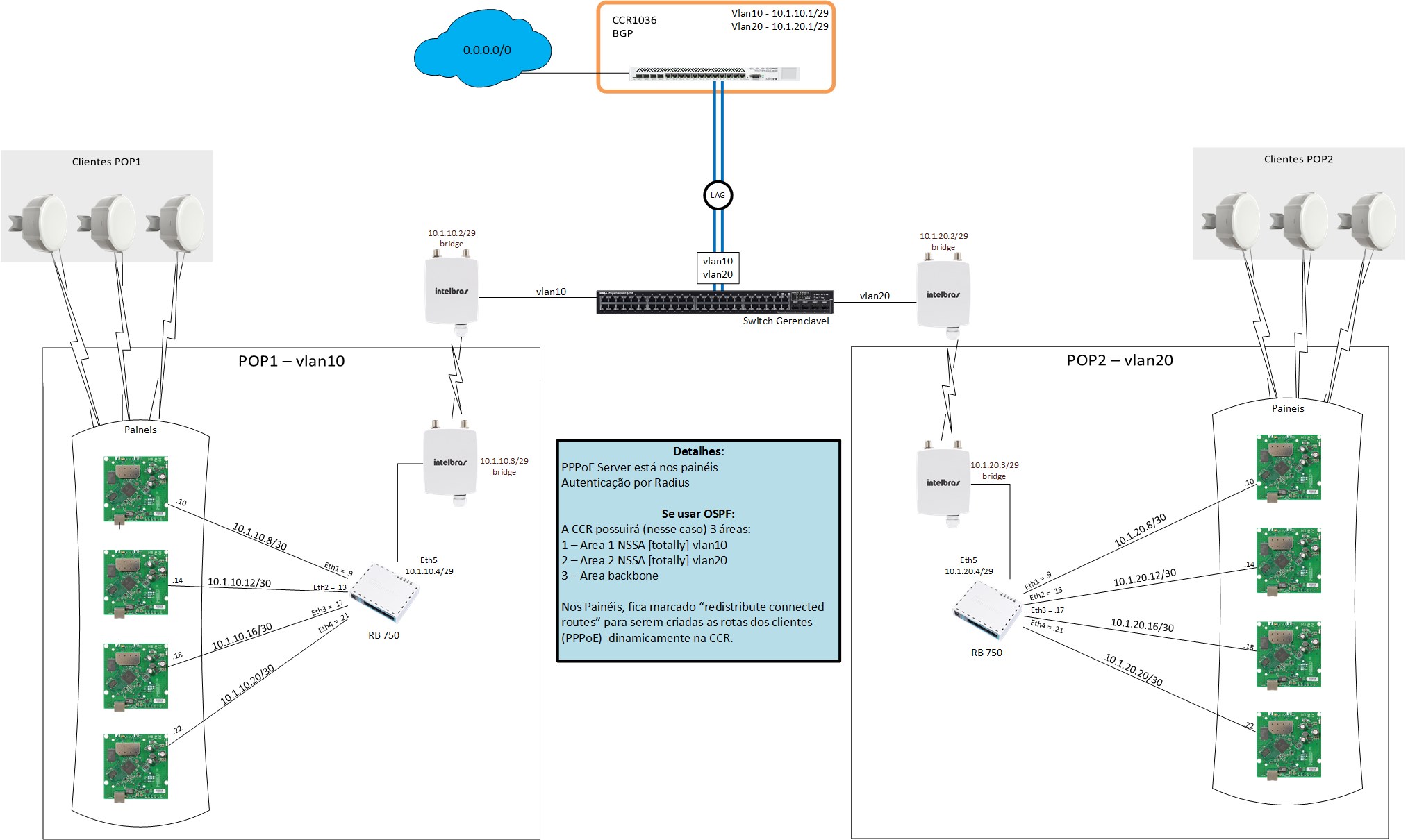

    Segue a topologia da rede.
    Seguindo as informações dadas pelo amigo Rafael, estariamos usando o OSPF para otimizar a entrega dos IPs. Entregando para o cliente /32 e deixando praticamente todo o AS disponivel para entrega sob demanda, dispensando alocar /27 para um determinado painel (AP). Com o roteamento dinâmico, visamos ganhar IPs e também economizar dor de cabeça no roteamento.
    Realmente, utilizando OSPF (conforme eu escrevi na topologia) é criada uma rota para cada cliente (/32) e isso aumenta consideravelmente o tamanho da tabela routing, porém, não sei de outra maneira (sem sumarização, sem perda de IPs) para fazer funcionar.
    O objetivo do MPLS seria de reduzir a quantidade de saltos na rede, fazendo com que o cliente salte direto do AP para a borda por dentro do tunel VPLS. Na topologia em que enviei (onde os AP5M da Intelbras estão como bridge) não é exatamente como está hoje. Atualmente eles estão em modo roteado e também são considerados como hops para chegar até a borda. Mas eu sei que pra implementar MPLS todos os equipamentos no caminho deverão suportar o MPLS, logo, como os Intelbras não suportam, eles precisam ficar em bridge. Isso vale também para o OSPF.
    Minha alternativa por enquanto, afim de evitar saltos, foi transformar a RB750 (conforme topologia) em um SW. Atribuir um IP para ela somente afim de monitoria e configuração.
    Dessa forma, ao invés de um /29 entre a CCR e os P2P, deixaríamos um /27 entre todos os equipamentos ( CCR, P2P 1 , P2P 2, RB750, e todos os APs ) e quando o cliente se conectasse no AP, o cliente poderia saltar direto do AP para a CCR pois estariam pertencendo a mesma classe.
    Não sei se o broadcast gerado no /27 causaria problemas, mas para evitar broadcast também utilizamos NBMA configurado na interface de cada equipamento do POP, afim de diminuir as mensagens de hello trocadas entre eles. O Designated Router do OSPF nesse caso (dentro dessa área totally NSSA) ficou sendo a CCR.
    Enfim, estou colocando meus pontos de vista para ver o que pode ser feito afim de atingir os seguintes goals:
    - Entregar IPs de forma efetiva /32, não necessitando alocar uma classe /27 inteira por AP [sem contar na perda de 2 IPs a cada segregação de classe]
    - Diminuir saltos do cliente até a borda
    - Se usando MPLS, poder vender também, a partir desse momento, tuneis VPLS para clientes que desejassem fazer Lan2Lan de forma mais efetiva do que o EoIP.

    Não entendi o que tem a ver o OSPF com VLAN.
    O intuito da vlan é de separar os POPs, ao invés de usar vários IPs na mesma interface, é criada interfaces vlan e feita a segregação e o OSPF é de dinamizar as rotas.
    VLAN e VPLS são duas coisas completamente diferentes ao meu ver.
    VLAN é pra segregar a rede em camada 2 adicionado tag separando os dominios de broadcast. Já o VPLS é um tunel a ser feito, tipo uma VPN.

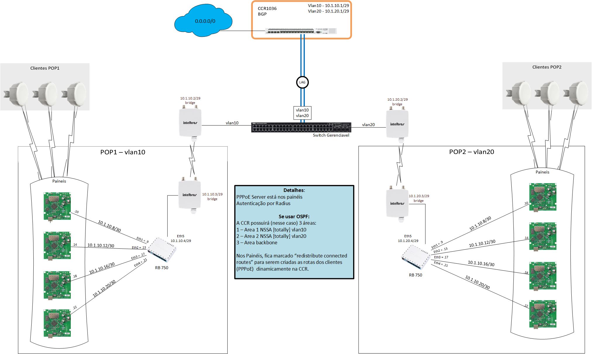

    A topologia:
Nome:	         MAPA REDE.jpg
Visualizações:	829
Tamanho: 	241,9 KB

    Dessa forma da pra fazer.
    Criando um concentrador PPPoE posso na borda, indicar a rota de todo o AS que eu quero alocar pros clientes (e nesse caso não seria uma rota por cliente) e no concentrador PPPoE eu teria vários tuneis VPLS para que se possa conseguir atingir o objetivo de sair da rede com 1 salto.
    Porém, o que eu queria tentar fazer com que, no cenário atual, eu conseguisse criar um tunel em camada 2 (utilizando o VPLS) , simulando uma conexão direta do AP (que é o PPPoE server atual) com a borda, fazendo com que a borda e o AP encaminhassem o trafego dos clientes para o tunel e dessa forma eu teria somente 1 salto.
    O problema até agora está em implementar o VPLS dentro de áreas STUB ou Not So Stub Area (NSSA), porque quando eu tento fazer trafego fluir por dentro do tunel, quando a area é stub, não estou conseguindo e não sei porque.
    E se as áreas não forem stub, as rotas de todos os clientes se propagarão dentro de toda minha nuvem, ou seja, todas as minhas RB750 e todos meus APs terão a rota de todos os meus clientes, coisa que eu não quero.
    E usar a sumarização vai me impedir de poder entregar os /32 pros clientes, uma vez que eu vou ser obrigado a alocar uma parte do AS (sendo /27, /26 etc. etc.) para fazer a sumarização... e nisso vou disperdiçar muitos IPs, pois nem sempre todos os clientes do painel estarão conectados e os IPs vao precisar ficar alocados lá pra sempre, pois estarão incluidos no /27 ou /26 ou etc.... e além disso, perco 2 IPs por cada range alocado, um para a network e outro para o broadcast.

    Desse jeito já está.. para conseguir 1 salto com a VLAN, eu tive que deixar o POP inteiro em /27 (poderia ser /28, mas quis deixar com margem para escalabilidade) e dessa forma todos os equipamentos pertencem a mesma rede. O problema é fazer isso com enlaces entre os equipamentos em /30. Se ficarem em /30, entao cada enlace é considerado como 1 salto. Ou seja, se eu tiver 5 enlaces /30 para chegar da borda até o painel, eu terei 5 saltos.
    O problema de deixar tudo na mesma rede é porque gera broadcast.... e isso é ruim para o desempenho da rede.
    Gostaria de permanecer com a rede roteada em /30 e através de um tunel L2 tornar transparente todos esses enlaces /30 até a borda.
    Daria para fazer com EoIP, mas o EoIP tem muitas vezes 80% menos de desempenho do que o VPLS... por isso a insistencia no VPLS.
