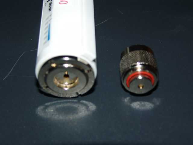

    As vezes ele quebra, a parte externa seria só encaixar, mas o pino central quebra mesmo, teria que ressoldar ele.

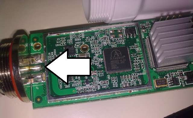

    Internamente é bem simples dessolar ele e colocar outro conector no lugar, o pino central é fácil de tirar se o conector quebrou, ele fica bem visível abrindo:
Nome:	         bullet.jpg
Visualizações:	371
Tamanho: 	98,6 KB
    Pode colocar um conector N macho igual o original SE achar a venda, seria um conector N macho para placa, não para cabo.
    A maximo que achei foi pra painel que não serve:
    http://produto.mercadolivre.com.br/M...ara-painel-_JM
    Então é melhor tentar consertar esse conector, porque não tem a venda nada parecido (Só se tirar de outro bullet pifado).
    Se aconteceu tipo na primeira foto dá pra encher com solda o pino central, colocar um fio de 1cm, tirar esse pino que marquei na foto só pra poder passar esse fio de 1cm, e então soldar ele na placa.
    É gambiarra, mas Bullet é equipamento de 2009, não merece um gasto grande.
