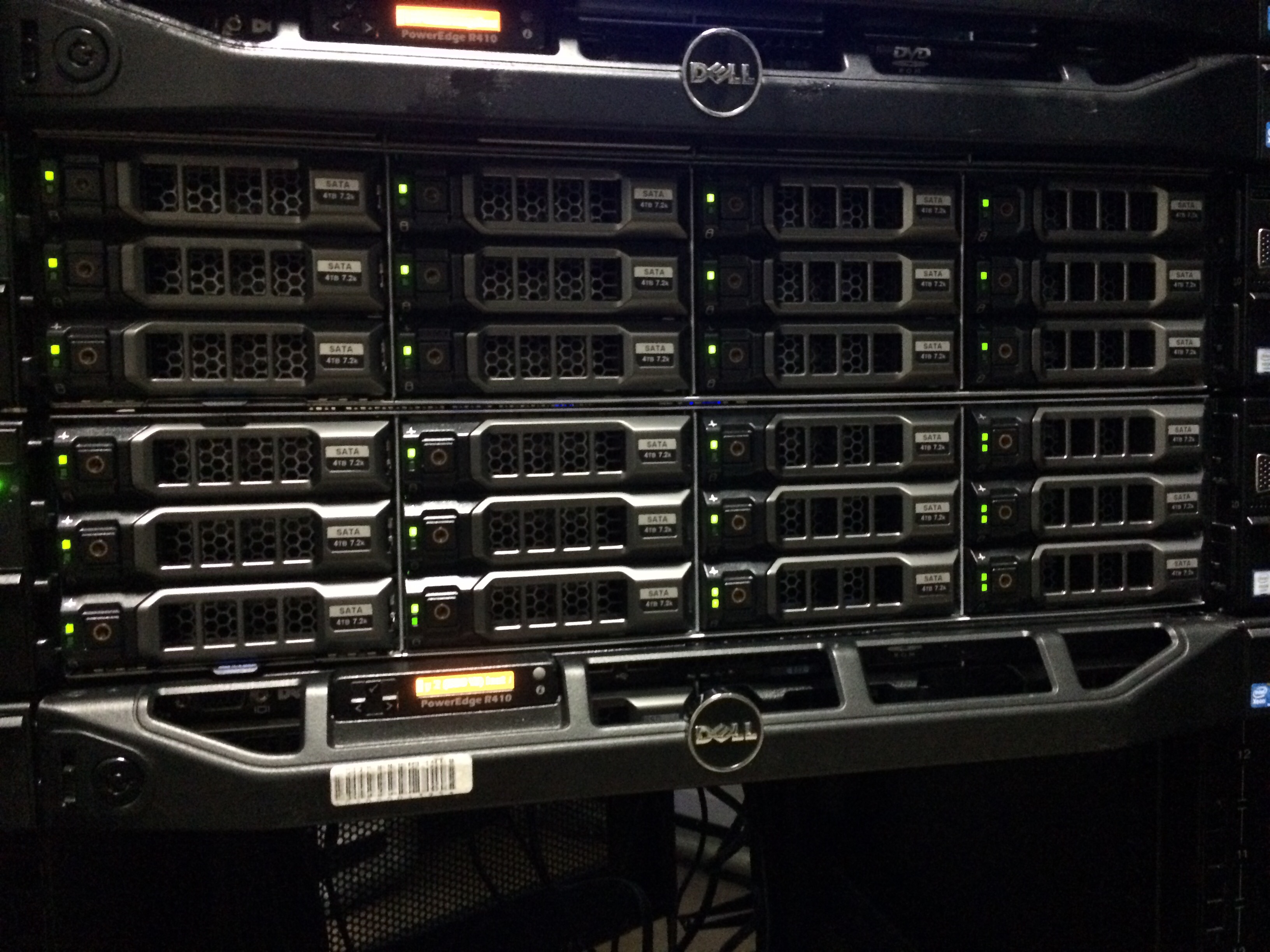

    Padrão link dedicado com cache google é netflix uma duvida??
    Pela nota fiscal, 33k cada máquina.
Nome:	         Image1496329199.988857.jpg
Visualizações:	418
Tamanho: 	1,50 MB
    Última edição por avatar52; 01-06-2017 às 13:08. Razão: Removi a imagem

    Citação Postado originalmente por avatar52 Ver Post
Visualizações:	418
Tamanho: 	1,50 MB
    isto eles comprando em quantidade né
Visualizações:	418
Tamanho: 	1,50 MB
    Agora começamos a melhorar o nível da conversa, entra a questão agora, onde seria o ponto de inflexão entre contratar tráfego do CDN e colocar seu próprio, visto que o custo de implantação é bem alto.?!
