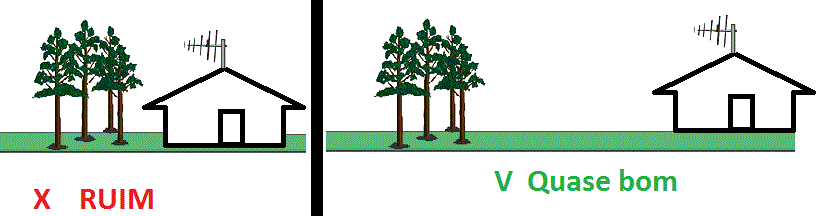

    Não sei o preço do amplificador e quantas pessoas usarão, mas geralmente dá pra colocar em cima de umas 5 casas antena de 14dBi com 10m de cabo rgc58. Esse cabo fino vai dar uns 8 ou 9dBm de perda, mas ainda terá no geral uns 5dBi de ganho, com a vantagem do elemento irradiante estar a 8m de altura e não no solo. A última antena 14dBi que comprei foi R$ 90, com 10m de cabo, 2 conectores, pigtail e tubo de ferro, mal chega a R$ 140, e a maioria dos smartphones tem conector pra antena externa, não é só telefone antigo, todos os que eu tenho (De antigos a novos) tem conector.

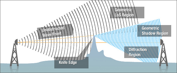

    E ainda na solução atual, as vezes erguendo a antena uns 2m, e colocando 5m pra esquerda ou direita, ou pra trás, o sinal melhora muito, é questão de lidar com reflexos e refrações, as vezes em 1m os reflexos e refrações são tantos que gera ligação ruim, mesmo que o sinal pareça bom.
    (O sinal e registro na rede é feito com rajadas de alguns bytes, alias, a exibição de sinal não depende do celular. Mas a ligação exige uma troca de dados nos 2 sentidos (E exibição de nível de sinal é só em 1 sentido) de alguns KILO bytes por segundo, conexão constante. E lembra que a torre emite 25 a 100W EIRP, enquanto o celular emite 1,2 a 1,7W EIRP, por isso é comum ter "1 pauzinho" mas não fazer ligação, é porque o sinal do celular não chega lá na torre)
    Eu gosto de pegar mais de um aparelho e ir no local onde a antena ficaria e ver se registra, faz ligação, acessa menu de operadora, se não fizer, vai precisar antena MUITO grande, porque o mínimo pra um aparelho ligar é algo tipo -120dBm, mas pra aparecer "pauzinho" de sinal é -140dBm, é lugar onde 14dBm em antena não faz diferença, mas também 21dBm faz pouca, o jeito é colocar celular em cima de tudo de aço de 4m e erguer pra ver se melhora, como não dá pra ver sinal o jeito é ter telefone de mesa pra plugar antena externa e ir medir isso, eu que nem trabalho com isso (Só quebro o galho pros clientes) nem vivo na roça (Ainda!) tenho celular de mesa, por mim eu usaria só ele e nem usaria telefone fora de casa...
    Mas enfim, uma antena de 21dBi no lugar errado pode ser pior que uma de 14dBi no lugar certo, mudando de lugar o sinal varia 20dBm as vezes, isso é mais que a diferença de uma antena grande pra uma pequena.
    Algo assim:
