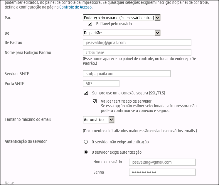

    Sim o IP esta no mesmo Range da rede alias tem a opção de digitalizar para uma pasta da rede e funciona normal e também tem a opção do SSL.
    Engraçado que antes funcionava de uma hora para outra começou a recusar o envio de email, resetei para opção de fabrica e reconfigurei e mesmo assim não envia o email.
    O pior que o suporte da HP não vai se possivel porque já não esta mais na Garantia, o modelo da Impressora é HP Officejet Pro OJ-X476DW

    Padrão Re: enviar email pela rede preciso abrir a porta smtp do provedor (ig, gmail etc)?
    Ainda não consegui fazer a impressora aceitar minhas configurações do SMTP.
    Todas as contas da erro de usuario e senha errado.
    Já verifiquei a data da impressora e esta correta.
    Antes funcionava, não sei se a opção de usar eprinter seja o problema.
    Procurei um firmware mais recente para esta impressora nos sites da HP Brasil e Americano e não encontrei só software para instalação.
    Na propria configurações deixei habiltado para fazer atualização automatico e mandei procurar por atualização e diz que não existe.
    Essa caixa "Validar certificado de servidor" já testou desativar?
    Ou deixar ela ativa e desativar SSL?
    Porque as 2 coisas são praticamente a mesma.
    E tem como testar um cliente de email aí? Outlook, Thunderbird, qualquer coisa.
    Explico: Nas configurações do Gmail tem como ativar ou desativar imap e pop3, Encaminhamento POP3 e Imap, não sei se faz diferença mas uso POP ativo e Imap desativado (Pra não ter risco de alguma firula de um Windows, MacOs ou Androiod novo qualquer dia começar a fuçar em mensagem). Eu uso pop3 e smtp do gmail faz algum tempinho (Achei curioso o gmail não deletar nada: http://i.imgur.com/YpYIGmY.jpg ) e nesses anos ele já falhou nessa parte umas vezes, olhando aqui parece que a última nessa conta foi em 2010:
    http://i.imgur.com/J2k8BMN.jpg
    (Mas o próprio email anterior mostra que isso tá errado, o GmailFS era um sisteminha pra upload de conteúdo (Numa era pré-nuvem) via smtp, ou seja, em 2005 ele estava ativo mas em 2010 deu algum pau e tive que desativar, sair e entrar, e ativar de novo)
    E firmware mais novo nem sempre é correção, as vezes o erro é na rom, um setor defeituoso ou uma gravação que erro nalgum ponto, só o fato de regravar denovo a mesma ou outro firmware na rom as vezes resolve uns bugs (Em roteador isso é tão comum, reset ou regravação de firmware resolve tanta bobeira). Problema é que a HP deve podar o acesso a isso, colocar manualmente um firmware mais velho.
    Mas testando por outro software daria pra ter certeza que ESSA conta com TLS na porta 587 (Teoricamente SSL é só pra porta 465) funciona. Eu tenho 3 contas do Gmail e uso as 3 com TLS na porta 587 (Acho que alguma vez tive problema com a 465, não lembro), nada mudou nos últimos anos, não mexo em config. de cliente de email (Troca de senha não precisa mexer, é mudar no webmail que os clientes pedem a nova e memorizam) faz muitos anos, posso dizer com certeza que nada mudou no Gmail ultimamente.
    (Fora que você já testou outros emails, por isso desconfio mais em erro na rom)
    Eu já tinha tentado também pela porta 465 e nada feito, o mesmo só deixando a opçao o SSL sem habilitar o certificado.
    Mais tarde irei tentar sem o SSL e deixar habilitado o certificado, se não resolver eu não sei mais o que fazer.
    Já tentei com SMTP da IG, Gmail e Outlook (conta Office365)
