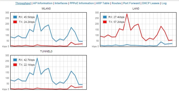

Nome:	         dsgsdhsh.jpg
Visualizações:	312
Tamanho: 	76,5 KB
ID:      	62079Olha a situação da internet que sou obrigado a usar onde moro! Um dos motivos que tenho de criar um provedor descente pra minha cidade.

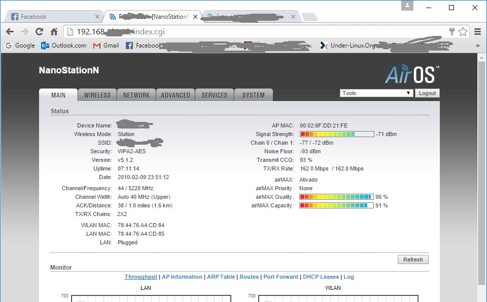

    amigo biohazzzzz, se vc leu bem o post presta atenção em ("ja testei com cpe da oiw") pesquisa sobre o assunto, nao tenho q demonstrar nada não, só estou dando minha opinião.
    Mas segue ai print de uma oiw maxxstation com firmware ubnt rodando e muito bem obrigado!
Nome:	         maxxstation.jpg
Visualizações:	251
Tamanho: 	136,1 KB

    Então vou corrigir a sua fala!
    Primeiro quando você fala que o airmax roda em outros equipamentos não fica entendido que foi trocado o Firmware do mesmo, por firmware da UBNT, o que faz o equipamento da oiw comunicar, é o fato de usar o mesmo tipo de chip, e o mesmo suportar receber a instalação do firmware da UBNT, logo não é mais um oiw, e sim um ubnt, desta forma o airmax esta comunicando com um equipamento modificado, porem a sua alma é de um UBNT.
    Quero ver rodar o airmax sem ser com firmware airmax, pois isto que esta no texto, e caso não tivesse pedido uma explicação, este fórum presa pela qualidade dos post, e informações como esta pode gerar duvidas nos iniciantes aqui.

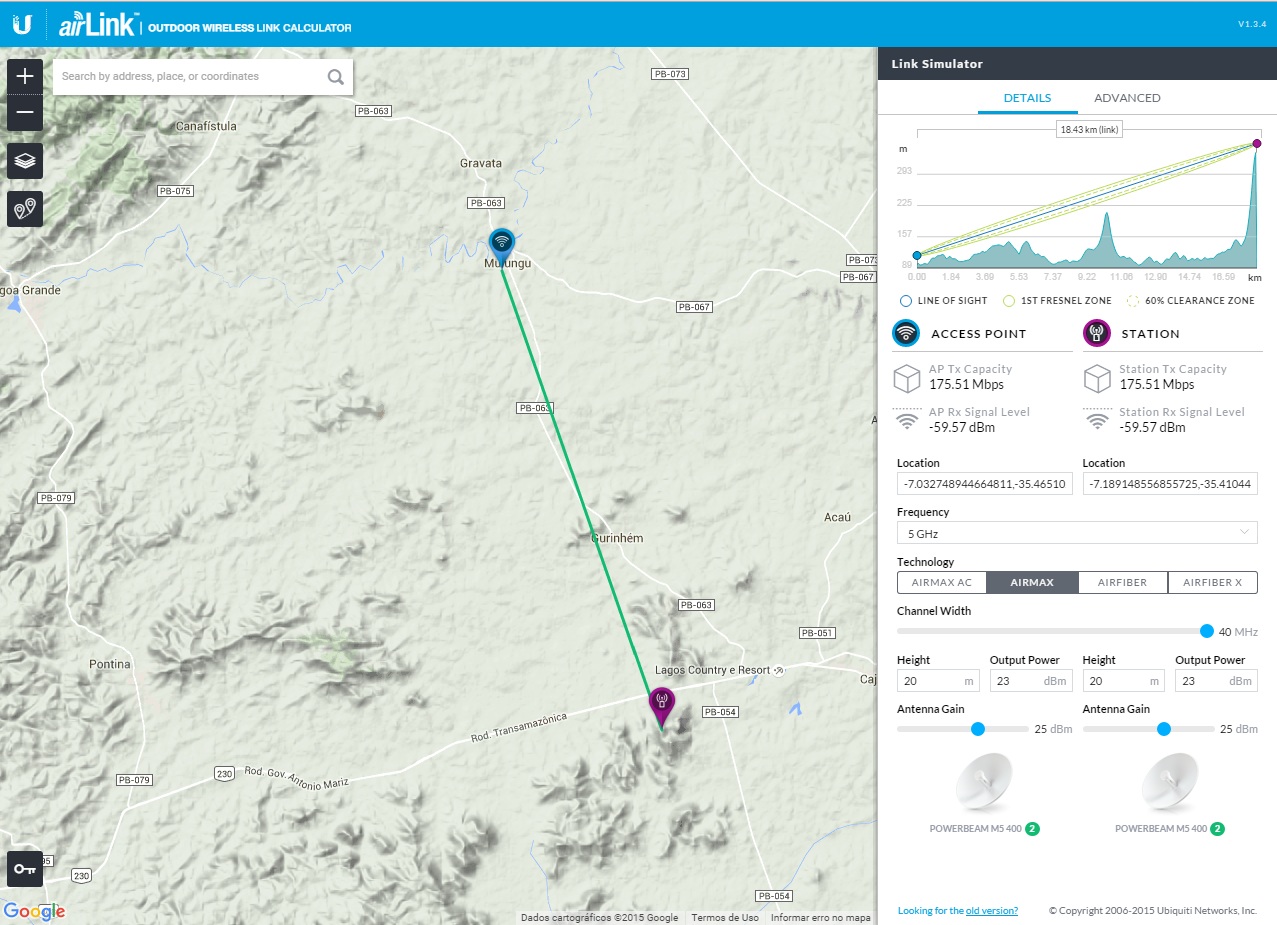

Nome:	         ptp.jpg
Visualizações:	258
Tamanho: 	291,4 KB
ID:      	62152 Esse enlace pode da errado? Existir algum monte que não esteja aparecendo nesse mapa?
