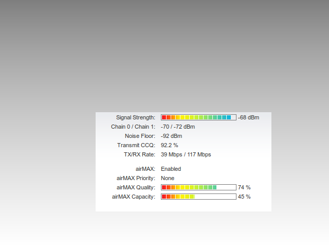

    1929,
    Fiz um teste com o enlace atual: coloquei por um tempo ele numa frequencia não padrão 5840. Segue o resultado em anexo.
Nome:	         status.png
Visualizações:	360
Tamanho: 	36,6 KB
    Acredito que o enlace possa estar sofrendo com apenas uma pequena obstrução e alguma interferência tbm.

    @trapiche, faz um teste desativando o Airmax.
    Outro detalhe é a diferença entre o tx e rx. Já experimentou tentar realinhar.
    Eu não creio tanto em interferência, principalmente em ponto a ponto onde os angulos são bem fechados

    @1929,
    Desativei o Airmax e notei uma diferença negativa.

    E a polarização é a mesma nas duas pontas? Conferiu o alinhamento?
    O que chama a atenção são os 200metros. É muito pouco para dar toda esta encrenca.

    Polarização correta.
    200m? O enlace tem 19,5Km.
