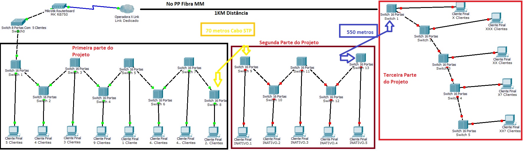

    Como segue na imagem abaixo já tenho um lista de mais de 30 clientes e mais de 25 pedidos para atender.

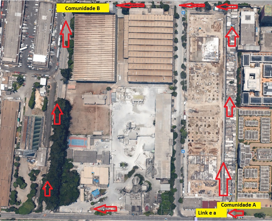

    Possou um link dedicado em um ponto da Comunidade A tenho que levar o link ate a Comunidade B.
    Na imagem abaixo não esta legal e peso desculpas, de onde se localiza minha RB ate a Comunidade B são 950 mts.
    e onde esta o link com a RB se localiza a rede da Comunidade A com a extensão de + ou - 950 mts.

    Se Reparar na imagem podem perceber que ele esta levando 9 Switches ( 1 de 8 portas e 8 de 16 portas ), mas tem uma parte da comunidade que ainda esta sem funcionamento seria a segunda parte do projeto, e ainda tenho que levar o link para Comunidade B que seria a terceira parte do projeto

Nome:	         1.jpg
Visualizações:	209
Tamanho: 	222,0 KB
ID:      	62190Clique na imagem para uma versão maior
Nome:	         2.jpg
Visualizações:	252
Tamanho: 	339,5 KB

    1) A terceira fase do projeto eu ligaria com um ponto a ponto utilizando um par de rádio mikrotik + antena de disco pequena - você vai gastar aí uns 1.400,00;
    2) Eu nao utilizaria switch de 16 portas. Te explico por quê: são mais caros para substituir em caso de queima;
    3) A segunda fase do projeto também poderia ser ligada da mesma for que a terceira, ou seja, com um link ponto a ponto, isso aumentaria a quantidade disponivel de link em toda essa seção;
    4) Fuja de ubiquiti nesses ponto a ponto; Ubiquiti passa pouco pps;
    5) Se você for setorizar a sua rede separadas por links, pode usar uma rb450g em cada seção para autenticar que vai ficar show;
