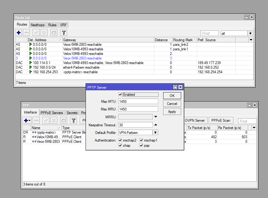

    Unhappy Não consigo acessar a rede Cliente VPN (Mikrotik)
    Tenho um mikrotik em loadbalance e Servidor VPN Configurado
    Com apenas 1 Cliente no VPN (192.168.254.0/24)
    Da rede Cliente (10.0.0.0/24) eu acesso toda a rede do Servidor (192.168.0.0), o que me permite acesso ao Servidor de Arquivos e ao sistema de Gestão, inclusive os aps e routers da rede.
    Porém, da rede Servidor (192.168.0.0/24) eu não consigo acessar, nem pingar nenhum ip da rede Cliente e tenho um cftv lá que preciso de acesso via rede já que o ddns de lá não loga por causa da VPN que está configurada em um roteador intelbras wrn240 como pptp. Segue um print da configuração.
    Gostaria de fazer a rede servidor enxergar a rede cliente e já tentei varios tipos de nat e roteamento e nenhum deles funcionam.

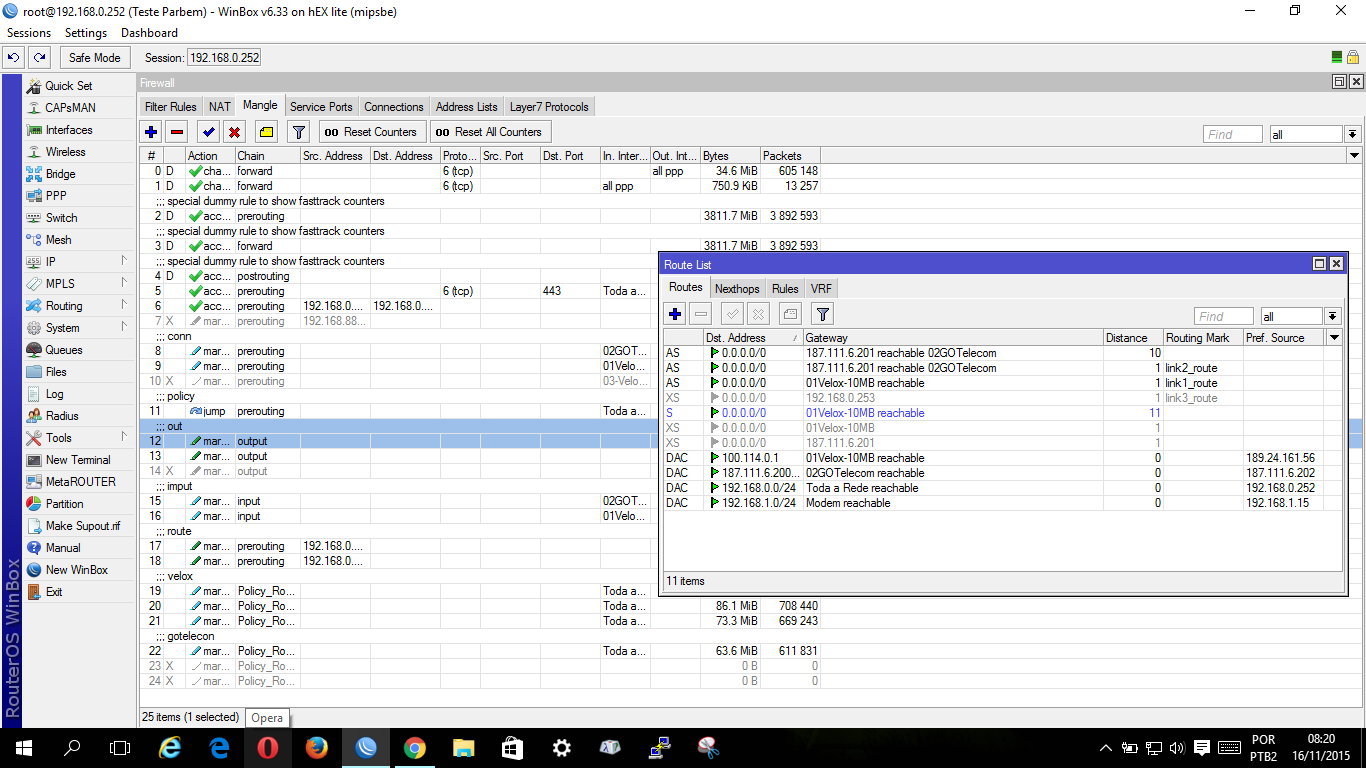

    Ninguém tem ideia do que pode ser feito?
    ai está um print das rotas e do mangle

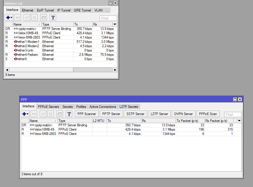

    Bom dia!!!!
    Eu mudei as configurações do meu loadbalance mais mesmo assim continuo tento problemas com minha vpn.
    segue alguns prints da minha configuração: (lembrando que a rede cliente enxerga a rede servidor - 10.0.0.0/24 enxerga 192.168.0.0/24, mais a rede 192.168.0.0/24 não enxerga a rede 10.0.0.0/24)
