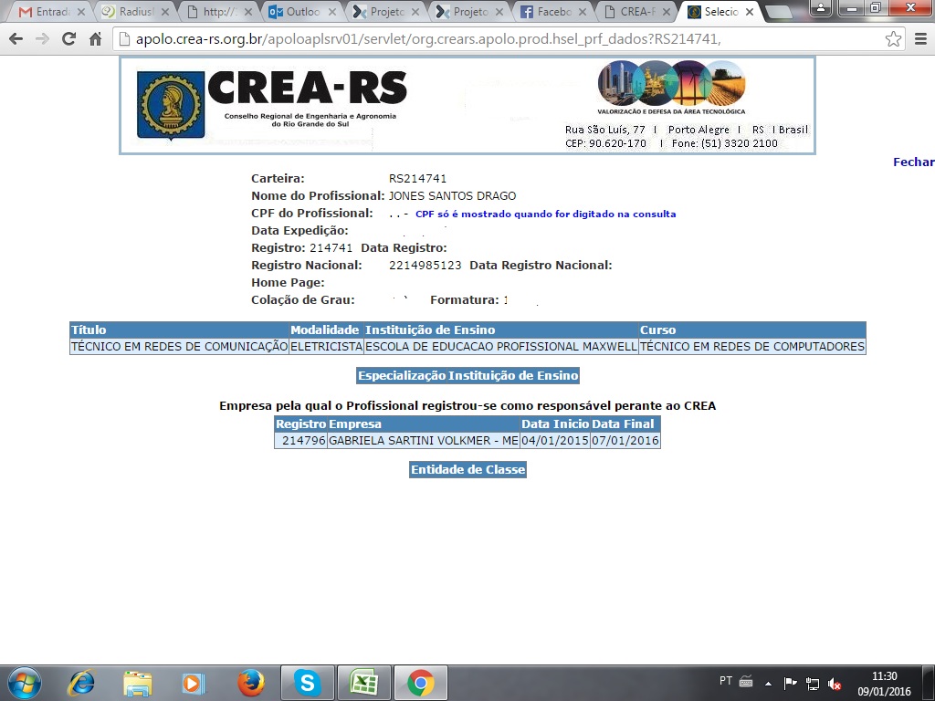

    Padrão Re: Projeto FTTH
Nome:	         Sem título.jpg
Visualizações:	481
Tamanho: 	167,8 KB
    Na Anatel sim tem que ser engenheiro eletrico no CREA não é em todos os estados...flw
    Citação Postado originalmente por jonessdg Ver Post
Visualizações:	481
Tamanho: 	167,8 KB
    nos avisa se vc conseguir registrar como resp de provedor

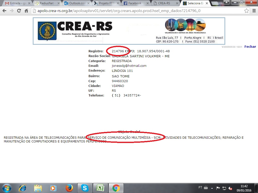

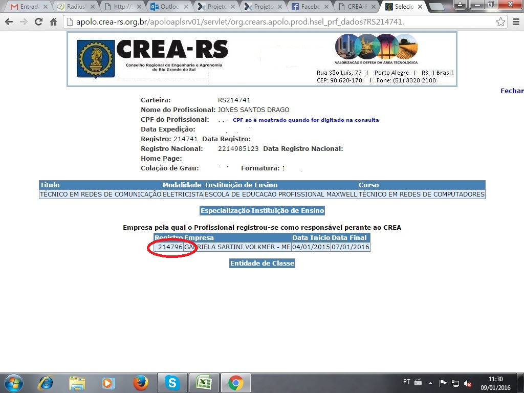

Nome:	         Sem título1.jpg
Visualizações:	461
Tamanho: 	147,2 KB
ID:      	62271Clique na imagem para uma versão maior
Nome:	         Sem título2.jpg
Visualizações:	432
Tamanho: 	164,5 KB
    sim no crea sou responsavel pelo provedor!!!!!
    Citação Postado originalmente por qloukura Ver Post
    No fim deste ano, se tudo der certo, terminarei meu curso de telecomunicações onde consequentemente darei entrada no CREA. Minha dúvida é a seguinte: Sendo profissional de nível técnico, posso fazer meu próprio projeto FTTH e apresentá-lo a concessionária ? Eu serei o responsável técnico..Atualmente estou agregando conhecimento com cursos na área...Cursos pela Furukawa , Entelco. e por ai vai ...Aprofundando os conhecimentos em AutoCad..Tenho um conhecimento razoável em redes pois sou Tecnólogo em Redes...O projeto será mesmo só para 2017 pois os custos pra fibra atualmente se encontra alto pelo Dólar esta nas alturas..
    Voce como tecnico pode ser Responsavel Tecnico pela empresa porem Não pode assinar projetos. Isso é prerrogativa dos engenheiros. Respeito da concessionaria o projeto a ser apresentado não é o de sinal e sim o de esforços.
Visualizações:	461
Tamanho: 	147,2 KB
Visualizações:	432
Tamanho: 	164,5 KB
    cara esqueci que o crea mudo e agora pode ter negativa de empresa de leigo (ME), antigamente nao podia, legal no meu tempo era o que eu postei nao tinha redes nao
