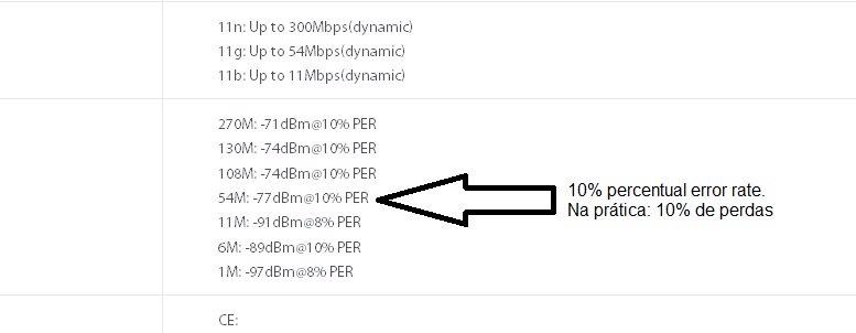

    Que alias é taxa de erros na sensibilidade nalguns datasheets, aqui de um TP-Link (Só posto esse porque a UBNT e MK não dizem a taxa de erros, mas se padroniza a informação com 10%):

    Convenhamos que 10% de erros é absurdo pra provedor, 1 ping perdido a cada 10 não dá.
    O calculo de erro é meio controverso igual definir SNR mínimo, mas uma margem de 10dBm de qualquer forma seria o mínimo do mínimo pra conexão ficar em pé.

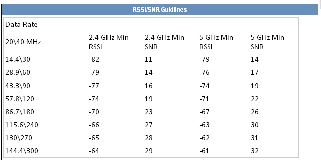

    E também tem que ver o SNR, caso use sinais baixos em datarates altos.
    EXemplo de uma tabela de SNR mínimo:

    Googlando por minimal SNR wireless vai achar um monte.
    o maior datarate aí é MCS15, que dá na mesma que MCS7. O SNR recomendado é pelo menos 32dB.
    Se o ruído de fundo (Noise floor) está em -92dBm (Normal em cidade é ver uns -95dBm), -92 + 32 = -60dBm.
    Não é apenas SNR. Não é apenas margem sobre a sensibilidade. Tem que respeitar os 2.
    (Senão poderia pegar um SXT com sensibilidade de -116dBm em MCS0, e usar esse SNR de 14dB, que conectaria mesmo com sinal -102dBm, mas não conecta, precisa lá pelos -85dbm mesmo no menor datarate. SNR é informação auxiliar, não dado único pra decisão)
