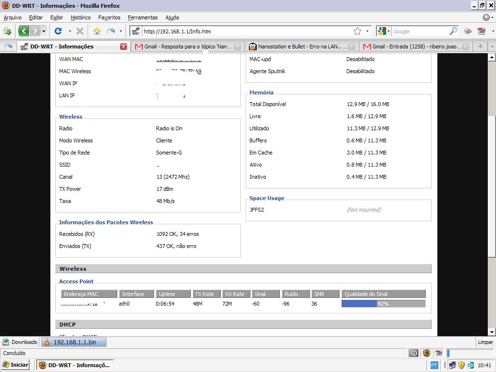

    Tenho ele aqui em dois Dir-300. De radinhos mais comuns, viraram uns parrudos. Estão como cliente, mas acho que se colocar como AP numa célula, não vai perder para Nano2
    Dá uma olhada nesta tela. O dir-300 está em cima da mesa com uma anteninha e conectando na minha torre. Se fosse apontar corretamente, os 42% de qualidade de sinal iriam lá em cima.
    E tráfego está bem alto também, ( 48 e 72). Não sei se isso é real ou uma medição enganosa. Está configurado para Super G. Tem momentos que ele acusa até 108mbps. Logicamente não tem link para isso, mas pelo que pude observar, serve mais como uma medida da qualidade da transmissão e recepção.
    Agora vem a minha dúvida que gostaria da observação dos mais experientes: Se conseguir estabilizar num tráfego alto como esse, significa que na prática usando como AP ele iria permitir mais usuários online?
    Pois vejo sempre dizer que uma limitação de números de usuários está relacionando com memória de processamento (coisa que ele não tem) mas também com a capacidade de banda que consegue passar.

    Opa! não anexei a tela.
Nome:	         imagem.JPG
Visualizações:	1068
Tamanho: 	94,7 KB
