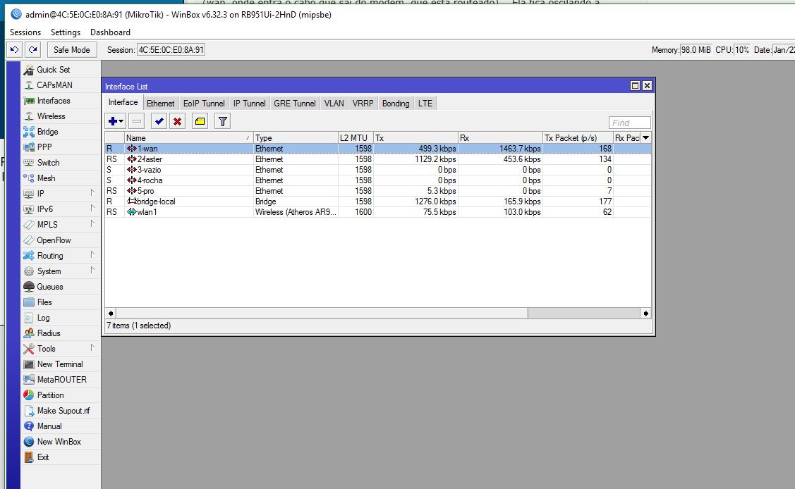

    Exemplo. Tô fazendo acesso à um vídeo, a banda fica em 500k 1200k...120k...tipo isso, ela não usa a banda que tem disponível... pegar os 4mb, só se for fazer um teste de velocidade... Clique na imagem para uma versão maior

    OK, entendi oque quiz dizer.
    Não necessariamente ao acessar um site, você usará toda a banda de sua conexão, as vezes o site termina de carrega antes de poder usar toda a banda ( oque é bom).
    Você disse, mesmo acessando várias coisa, a velocidade não bate, um teste acredito eu que seja válido é, fazer o download de um torrent, assistir um video no YouTube em HD, e verificar se ocupa toda a banda.
    Se mesmo assim não ocupar a banda, pode tentar modificar a fila da interface ( queues > interface queues), deixe como wireless default.

    Então, eu to com problema justamente no cabo! No celular, notebook, tá tudo ok.
    Testei os Downloads... agora ficam em 40kbs.. é como se eu tivesse sob controle de banda nem os testes de download querem resolver.... Eu tô ficando doido!
