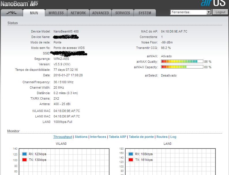

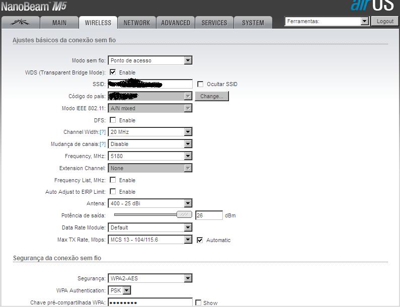

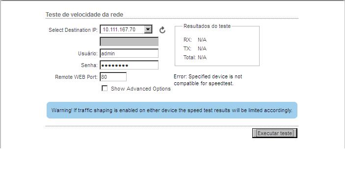

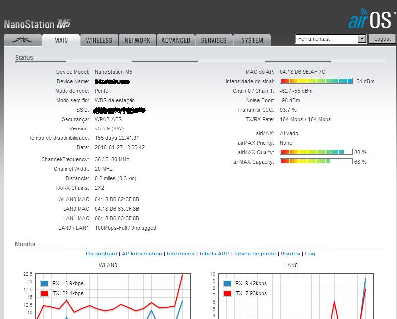

    Tenho um seguinte problema, um enlace de NanoStation M5 x NanoBeamM5 400 não estão fazendo speed test. O que pode ser ?
    Os 2 estão com a mesma versão e também alguns enlace com a mesma tecnologia não estão indo.
    Segue alguns prints dos rádios.
Nome:	         Station.JPG
Visualizações:	362
Tamanho: 	70,4 KB
ID:      	62499Clique na imagem para uma versão maior
Nome:	         Station wireless.JPG
Visualizações:	459
Tamanho: 	56,4 KB
Nome:	         teste.JPG
Visualizações:	275
Tamanho: 	25,9 KB
Nome:	         NanoBeam.JPG
Visualizações:	346
Tamanho: 	59,5 KB
ID:      	62497Clique na imagem para uma versão maior
Nome:	         NanoBeam Wireless.JPG
Visualizações:	422
Tamanho: 	55,1 KB

    Padrão Re: Speed Test da Ubiquiti
    Bom dia
    messiasribeiro,
    então fiz o que me disse e nada, porém descobri o que estava acontecendo. A frequência que estava utilizando ela não trafegava quando chegasse no pico e dava erro, então mudei de frequência e resolveu as configurações que estão no print permanece ainda.
