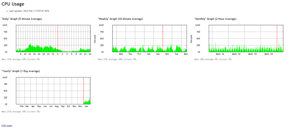

    tenho uma ccr1009 ela é muito boa .
    aqui uso a ccr cara discar os links e marcar as rotas ja meu servidor PPPoE é uma RB750Gr2 com media de 40 clientes online e no máximo 50 clientes. porem de fica com cpu baixo Clique na imagem para uma versão maior
