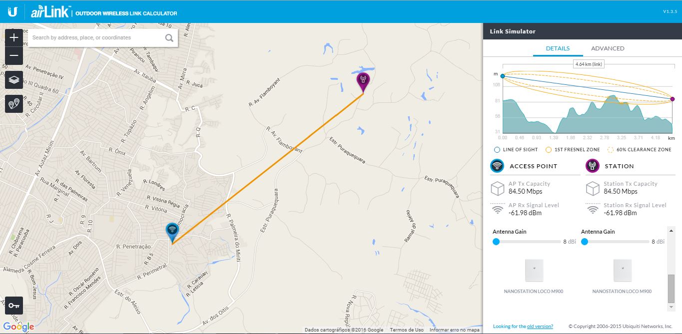

    Padrão Quais equipamentos utilizar ?
    Já pesquisei e pesquisei , mas ainda fiquei em duvida .
    Na imagem mostra o ponto de acesso e onde irei receber . Ireir distribuir o sinal para os moradores.
    Para distribuir penso em utilizar a Omnitik da Mikrotik .
    Para receber a SXT e SXT tbm para meus clientes.
    Fora ainda que estou cotando uma torre de 30 metros.
    Quem puder ajudar tbm pode chamar no wpp 92 99454-4783

    Padrão Re: Quais equipamentos utilizar ?
    @Cleomar!
    Qual sua dúvida?
    Rafael , estou precisando de uma opiniao , de qual equipamento vc usaria para fazer esse PtP . RB912 ou NanoBeam ... Rocket M5 ...E uma oMnitik para distribuir para os clientes ... E no cliente coloco as SXT para receber
    @Cleomar
    Vai de Rb912+Antena Algcom com certeza!
