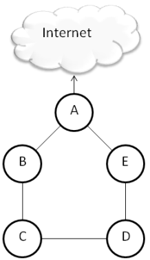

    Ola pessoal estou com dificuldades em definir rotas default no OSPF com o mikrotik.
    No exemplo abaixo tempos 5 roteadores A-B-C-D-E.
    Preciso que o roteador "C" faça a seguinte roda C -> D -> E -> A, e somente em caso de problema com essa rota ele utiliza a rota C -> B -> A para acessar a internet.
    Alguém tem ideia de como configurar isso no Mikrotik?
    Já tentei aumentar o custo da roda para não sair pela mais curta mas não tive sucesso, e já tem uns 1 meses que venho fazendo laboratórios que acho na internet mas nenhum deu sucesso ate agora.
    Por favor pessoal me de uma foça aqui?
Nome:	         OSPF.png
Visualizações:	549
Tamanho: 	21,9 KB
    Padrão Re: Definir rotas default no OSPF MikroTik RouterOS
    Citação Postado originalmente por marcondesjr Ver Post
Nome:	         OSPF.png
Visualizações:	549
Tamanho: 	21,9 KB
    Boa tarde.
    Aumente o custo, na interface entre C e B, no roteador C.
    Aumente o custo, na interface entre A e B, no roteador A.
    Com isso, será "mais custoso" andar entre CBA, dando preferência então a CDEA
    Atente para os custos, de forma a não influenciar nas decisões de roteamento de B.
    Ao cair o circuito DE, por exemplo, será assumido CBA.
    Espero ter ajudado. Mantenha-nos informado sobre seu progresso.
    Saudações,
    Trober
    Padrão Re: Definir rotas default no OSPF Mikrotik.
    Acabei de fazer alteração. Ate no momento esta funcionando certinho. Vou deixa em teste esse final de semana e na segundo falo como foi.
    Fico feliz com a notícia
    Compartilhe com os demais colegas os valores inseridos de custo nas interfaces dos roteadores A e C. Também diga-nos como está a preferência de saída de B até A, se é BA ou BCDEA.
    Saudações,
    Trober
    para distribuir a rota defaul no mikrotik e so ir no roteador que esta o link de internet e em ospf ,instances ligar o redistribueted default route ,e so isso ,agora o calculo de rotas da rede e isso ai mesmo que o trober falou aumentar os custos para o ospf seguir as rotas que voce quer .

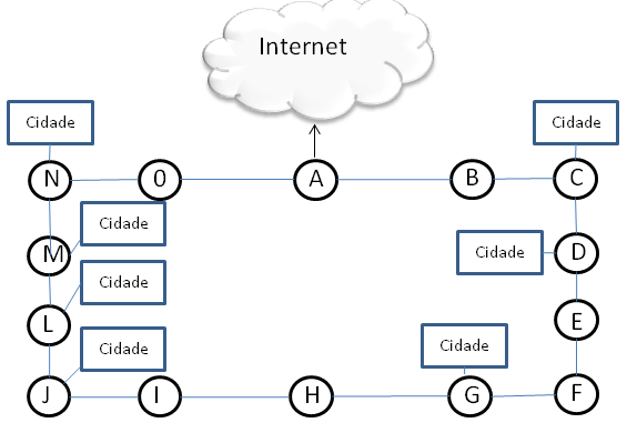

    Bom dia, desculpe pela demora. Mas queria ter certeza que a configuração deu certo. O exemplo que fiz é A ate D mas para ter uma visão melhor coloquei como esta minha realidade.
    No diagrama abaixo eu precisava coloca o roteador (J) passando por IHGFEDCBA.
    Então ficou assim, A ate J ficou o valor padrão. E a outra Rota ficou assim:
    A -> O = 40
    O -> N = 40
    N -> M = 10
    M -> L = 10
    L -> J = 15
Nome:	         rede.png
Visualizações:	371
Tamanho: 	31,5 KB
