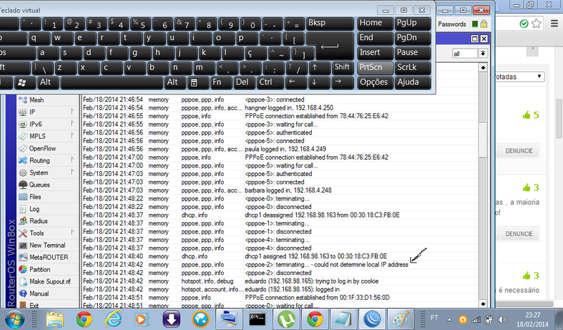

    olar amigos do forum, tenho esses problema, meus clientes ppoe se disconecta tudo de uma vez so e fica dando esse erro Could not determine local IP address
    isso umas 4vezes por dias e tem vez que q muito mais. e depois de uns 5minutos volta ao normal. o que pode ser ?????

    Padrão Re: Could not determine local IP address
    so tem uns 20 clientes na rb e o pool é de 253 ip
    ver o print

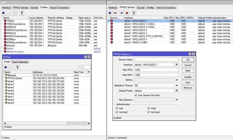

    Isso deve ser configuração errada, vc deve estar usando algum pool para o local address no profile so pppoe, ai acabaram os ips desse profile...
    Amigo eu estava com o mesmo problema do nada alguns clientes se desconectava e conectava de volta tinha esse mesmo erro de Could not determine local IP address, bom aqui eu tirei a bridge e criei um servidor pppoe pra cada porta de saída para os clientes sem colocar nome service name: deixei em branco mesmo, e uso primeiro ip da faixa em local address:192.168.254.1 e em remote address pool cliente pppoe no caso a faixa é 192.168.254.2-192.168.254.254 da uma olhada na screen e configure da mesma forma e ver se resolver
    OBS: uso também hotspot pois estou mudando todos os clientes para pppoe então criei um servidor hotspot pra cada porta também funciona perfeitamente.

    Acho que a sugestão pode até resolver, mas ficaremos sem saber a causa do problema.
    Seria interessante se você pudesse postar aqui a saída do comando export /ppp para vermos como está a sua configuração.
    Se puder adicionar também a saída de export /ip address e de /ip pool seria legal.
