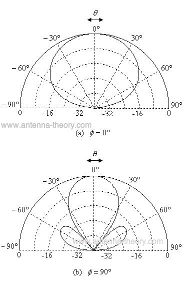

    A função do irradiador conico é não ter aquele problema de patch que é ter um ganho excessivo na frente (20 ou 30° frontais) e quase nada nos lados (60 a 90°).
    Quando você faz só o patch, o quadradinho na placa, a tendencia é ter uma antena de uns 30°, fora desses 30° o ganho cai muito, é mais ou menos isso:
Nome:	         patchFields.jpg
Visualizações:	335
Tamanho: 	58,5 KB
    Por isso NS Loco tem 30°, outras CPE's tipo TPlink/Intelbras, e Elsys também tem 30° porque usam algo do tipo.

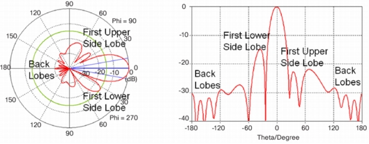

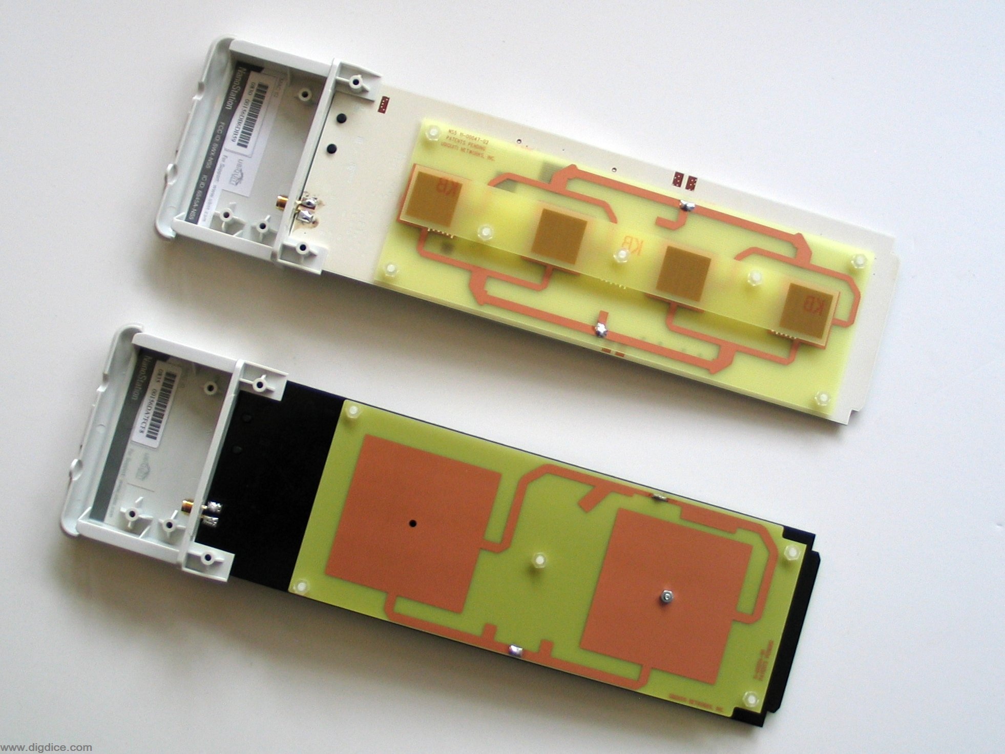

    Se colocar varios quadradinhos um ao lado do outro, varios patch's, terá mais ganho, o angulo será maior:
Nome:	         0900aecd806a1a3e_null_null_null_08_07_07-08.jpg
Visualizações:	348
Tamanho: 	141,4 KB

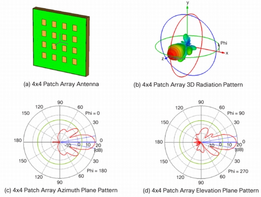

    Mas... terá muito lobulo secundário que via reflexos e instalações usando eles ao invez do lobulo primário, farão um PTMP ficar ruim, veja os lobulos secundários:
Nome:	         0900aecd806a1a3e_null_null_null_08_07_07-09.jpg
Visualizações:	294
Tamanho: 	89,5 KB
Nome:	         0900aecd806a1a3e_null_null_null_08_07_07-10.jpg
Visualizações:	271
Tamanho: 	86,9 KB
    (Imagens deste excelente post da Cisco sobre isso: http://www.cisco.com/c/en/us/product...d806a1a3e.html )

    (Vide figura 12 do link da Cisco, irradiação perfeita no plano horizontal)

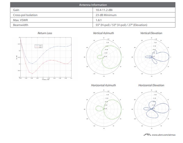

    Diagrama da NS M2:
Nome:	         NSM2.JPG
Visualizações:	351
Tamanho: 	48,7 KB

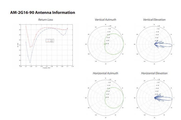

    e veja o da Base Station de 90 graus, a cobertura de 90 graus nao parece ser tao diferente da NSM2, so em uma das polarizacoes que e menor na NSM2, tudo baseando pelo desenho do diagrama...

    O diagrama de irradiação está parecido porque foi comprimido, o NS M2 tem ganho que varia conforme o angulo de 10 a 11dB, 10º de variação nos 90°, se levar em conta 120° frontais deve ter uns 5dB nos cantos, variação de quase 220% no ganho com relação aos 30º frontais (Onde o ganho é 11dBi). Pelo datasheet a beira dos 90° parece estar com uns 9dB, e não 10,4dBi como diz, mas não está numa resolução boa. Mas digamos que é uma antena de 90° 10dB.
    Os Basesation 2G16 tem ganho variando segundo o datasheet de 16 a 17dB nesses 90° segundo o datasheet, MAS podendo ter 6dB de variação no ganho conforme o ajuste manual na saída da linha. 6dB de diferença entre unidades? Provavelmente devem manter em metade disso e deixar a outra metade pra ser causada por choques no transporte. Tem risco de receber antena de 10dB? É o mesmo risco de receber antena de 22dB! Vai pela media, 16dB em 90°, na area frontal deve ter bem mais de 17dB, mas eles não divulgam irradiação ganho conforme a frequencia, por ser antena "2,3 - 2,7GHz" eu não confio muito que isso foi ensaiado a 2442MHz. Alias... olha o VSWR dessa 2G16-90, o menor ponto está em 2,34GHz... perfeitamente planejada pra 2412-2483MHz, Só que não...
    A UBNT está fazendo um meio termo entre baixo custo (Ajuste manual de cada unidade sai caro), VSWR baixo o suficiente na frequencias mais usadas no mundo (Ela não atende só o brasil) e similaridade de ganho e angulo tanto na V como na H. Ela poderia melhorar perenidade do ganho na H ou na V, mas isso talvez alteraria o ganho na casa dos 2,3 ou 2,5GHz (E tem lugar no mundo que usa BaseStation pra essas frequencias, 2,3 e 2,6GHz pra wimax, 2,7 pra LTE, 2,5 pra TV) ou talvez criaria muita diferente entre H e V, impedindo um MIMO decente SE você usar só 1 antena. Como isso (E toda setorial) foi feita pra usar em array, uma setorial sobrepõe a outra nas bordas com ganho menor e essa variação no ganho no ajuste manual geralmente te dá antenas com ganhos diferentes na borda. E... num atendimento de 360° não é tão ruim ter alcance menor em 4 setores de 10°, esse é o ponto que o provedor não pode ser idiota de trabalhar apenas com 1 hardware "Só uso NS Loco de 8dB", mesmo num ambiente perfeito o nível de sinal irá variar, que dirá no mundo real, onde tem obstaculos.
    Mesmo L-com tem problemas em manter ganho perene por todos os 90°, elas (UBNT e L-com) conseguem isso mais facil em 120° com as chapinhas conicas grossas. Você não tem muita opção, toda antena tem ganho não perene por todo o angulo comercial em que são vendidas, umas mais ou menos, não dá pra endeusar BaseStation, afinal geralmente usam hardware excelente (Rocket na torre, NS ou airgrid nos clientes), quero ver meter um krazer 1000mW numa 2G15-120 e encherr de cliente com RTL8186 e ter qualidade nas conexões.
