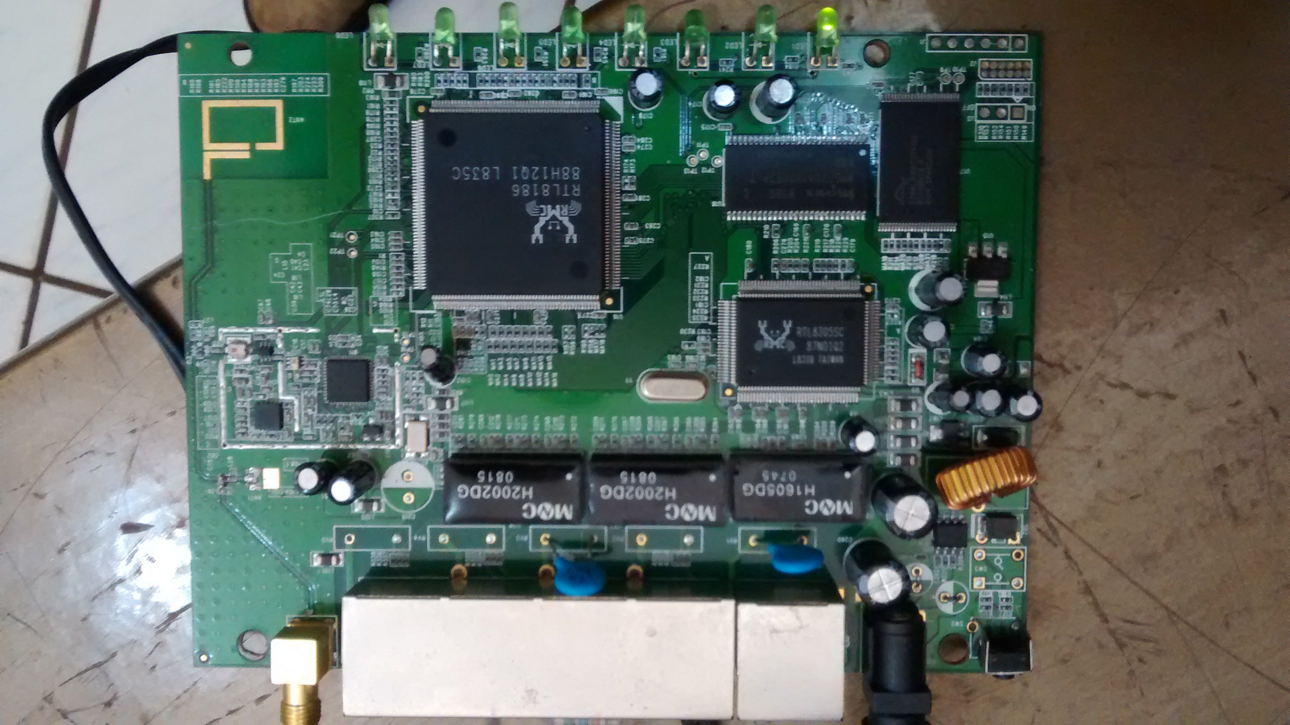

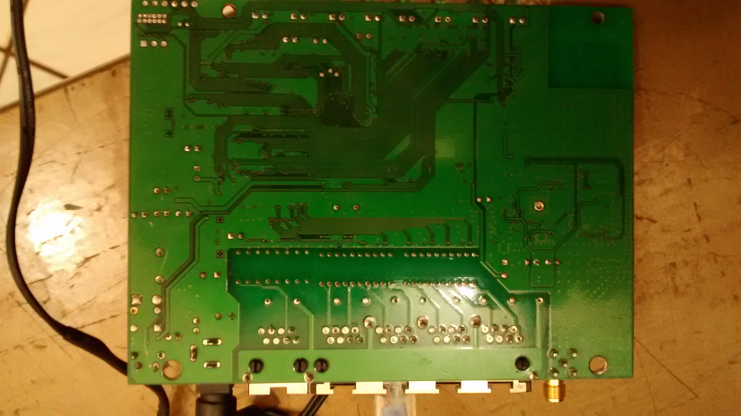

    Quero agradecer a todos pelas dicas, principalmente ao Felippe ([email protected]) que me atendeu na hora.
    Porém, eu fiz uns procedimentos que o wala falou e certamente ferrei com tudo, hehe. Agora a placa nao reseta e nao entra em modo TFTP. Segundo o Felippe, só por cabo jtag. Estou procurando um diagrama pra fazer um. Até agora não encontrei nada. De qquer forma obrigado a todos. Segue duas fotos da placa.

    Na certa vc jogou o firmware errado nela como ela não tem marca e e de varias portas vc tem que procurar a versão generica.

    Também estou com o mesmo problema com uma PCBA WR254 aprouter. Não reseta, não da IP por DHCP. Não consigo entrar na interface web pra configurar. Não consigo entrar no modo TFTP segurando o reset ao ligar a energia. O que podemos fazer pra recuperar essa bendita?

    ha mas isso é certeza wala que fiz besteira !
    mas e agora? kkkk. Vou tentar.
    Obrigado
