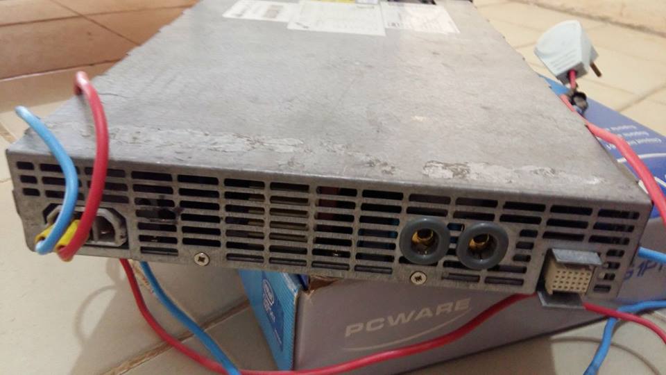

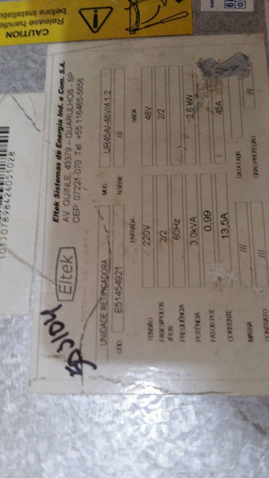

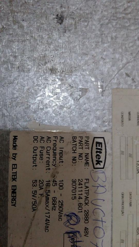

    Boa tarde! estou com uma fonte acho que seja 48v para ligar um mini link ericsson porem não sei como deixar essa fonte -48v e se tem como realmente deixar, estarei postando as fotos dela e gostaria de umas informações se realmente tem como usar ela para alimentar o enlace.Clique na imagem para uma versão maior

    Padrão Re: Ajuda fonte 48v ou -48v?
    Ok, obrigado pela informação neste caso como irei usar baterias e a fonte so tem 1 saida a irei inverter a saida dos 48v da bateria para o mini link
    Cuidado com o lance de inverter.
    O -48v quer dizer que tem um referencial no terra. + ainda recebe elétron e - ainda envia elétron. No voltímetro ainda é igual.
    Enviado de meu SM-G800H usando Tapatalk
    Antes de aterrar confira a sua fonte a posição correta do neutro e terra.
    Teste a tensão da carcaça em relação ao positivo.
    Só aterre se não houver tensão pois algum equipamento pode estar aterrado no negativo (rb3011 por exemplo).
