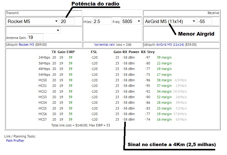

rocket m5 + painel 19 ubiquiti. =  quando de potencia usar?
estou em 20mhz.
todos os clientes com airgrid m5. cliente mais distante é de 4km.
lembrando que estou em uma torre com bastante equipamentos de transmissor de Tv e 500 metros uma torre de FM e AM.
o problema esta sendo que o sinal da galera é -61 porem o ccq fica entre 80 / 70.
ja mudei o MCS dos clientes porem resultados poucos favoráveis
reconheco que a potencia estava 27dbm.
agora quero saber qual potencia devo deixar nos radios e nos clientes !!!
