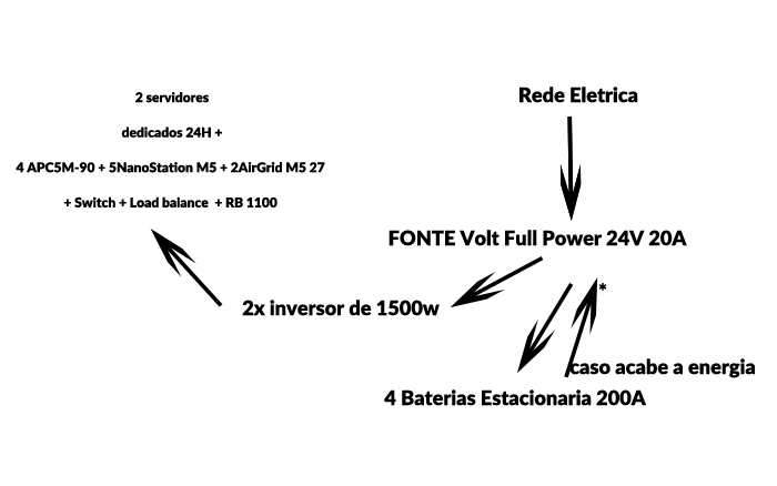

    Lightbulb Funcionaria?
    Olá, gostaria de saber com os amigos se o exboço que fiz abaixo funcionaria?!

    Padrão Re: Funcionaria?
    Coloca um controlador de carga entre a fonte e a bateria/inversor para não ter problemas...Não compre esses chineses de 50 dilma$... Veja um de qualidade boa.
    Eu só usaria inversor no servidor, pro resto eu chavearia direto na voltagem do equipamento...Verifique também se 24V é realmente o que você necessita e configure as baterias corretamente.
    Isso vai desperdiçar uma eletricidade gigante.
    Pra carregar as baterias precisaria fonte de uns 27V, já complica um pouco. Fora que sem controlador de carga, em flutuação em fonte dessa corrente, certamente iam durar uns 2 anos, alguma célula ia viver fervendo de calor com flutuação com fonte de corrente tão alta.
    A fonte passando de 127VAC pra 27VDC ia render uns 85%, talvez 90% se for fonte muito boa (É tipo fonte ATX, tem as 80plus mas são poucas, tá cheio de fonte que nem rende 80%).
    Se for server tipo xeon e cia, falamos em uns 150W cada. Os equiptos wifi uns 50W. Os demais equiptos uns 30 a 40W. Arredonda pra 200 a 250W.
    Com rendimento de 80% na fonte, consumiria da rede AC uns 250 a 312W.
    Mas o inversor também é um produto ridículo porque também tem rendimento tosco. Duvido que renda mais que 80%.
    Então ao invés de 250 a 312W, vai ter mais 20% de perdas nessa coisa ridícula que é a inversão 24VDC>115VAC.
    O consumo total na tomada seria então entre 312 e 390W!
    Um gigantesco desperdício de mais de 40% ao todo.
    Se pegar 140W de desperdício (Que vai virar calor na fonte e no inversor), 140*24h = 3,3KWh.dia, 3,3*30d = 99KWh na conta, que na minha conta dá uns R$ 75 por mês.
    (R$ 900 no ano, e isso é desperdício, não consumo, é gasto EXTRA por ficar reduzindo e aumentando a tensão sem necessidade nenhuma (Nobreak comum manda a tensão da entrada reto pra saída quando tem energia, por isso não desperdiça esses absurdos))
    Fora que a fonte 24V 20A (Digamos que ajustada pra 27V, com ou sem um controlador solar no meio) não ia aguentar carregar essas baterias e alimentar o equipto.
    A carga das baterias 24V 400Ah consumiria até uns 80A nas primeiras 6 a 8 horas, ou seja, a fonte de 20A teria que entregar tudo o que conseguir, e fonte chaveada NÃO são feitas pra operar em full por mais que minutos, a carga ideal de consumo é entre 30 e 70% da capacidade nominal (20A), ou 20 a 80% se for produto de qualidade.
    Como não teria um limitador de corrente no meio do caminho, as baterias drenariam toda a corrente possível, a fonte ia DERRETER tentando manter a tensão estável com todos esse consumo.
    Em estado natural as baterias drenam nas primeiras horas fácil-fácil uns 20% da capacidade da bateria, ou seja, se for bateria de 100Ah, a corrente circulante no começo vai ficar naturalmente perto de uns 20A. E não há problema nisso, desde que no FIM da carga o controlador de carga faça o serviço direito (Limitando corrente na flutuação, o que só o controlador solar faria, se ligar direto vai fazer algumas células das baterias trabalharem quente até evaporar toda a umidade interna).
    Enfim, tem umas dezenas de detalhes pra dizer que isso é uma péssima ideia.
    Ligar bateria desse tamanho em no-break AC comum (Um SMS de 2KVA, digamos) já é uma ideia ruim, no-break AC comum tem corrente de carga baixa tipo 5A, serve perfeito pra bateria de uns 45 a 50Ah, mas também serve razoavelmente bem até de uns 70Ah, acima disso as baterias vão receber corrente baixa demais, viver desequalizadas e sulfatando, também vão durar pouco (Fora que pra carregar uns 400A em bateria, um no-break desse ia levar uns 5 dias!)
    Tem nobreak AC 48V, 72V ou 96V pra isso, um SMS Atrium da vida, dá pra colocar baterias externas de uns 40Ah, 48V 40Ah são 1920Wh armazenados, se o consumo fica nuns 200Wh isso dá umas 9 horas de uso. Mas esse tipo de nobreak tá caro, tem que ver quanto pode gastar.
    (E eu sempre recomendo nobreak comum, isolado de uma grande bateria (Com carregador separado) com relé ou com diodo, sai muito mais barato, se colocar carregador decente não vai ter problemas de desequalização e cia, e nem carga demorada demais)
    Consertei uma fonte da Volt no mês passado, 24 volts x 20A e saida para carregar bateria.
    Ocorre que(sou curioso ), fiz testes não suportou os 20A, com 10A, caiu de 26,8 pra 23,4 e a carga da bateria é controlada em 2,0 A constante limitado a 27,2(aberto). Esta fonte com 15A caiu para 16 volts, não precisa nem dizer se forçar para 20A, avisei o meu cliente. A Montel tem uma fonte dessas, com 13,8 V e carga de 20A, mas se foçar para 22 ela queima. A Steim tem para telefonia, 12, 24, 48 ou 60, mas prepare o bolso; em testes para 13,8 V ( 12V) de 5A, forcei até 10A, tipo chega a fritar ovo e se queimar, queima por temperatura e surto de corrente maior problema das fontes chaveadas. Como previsto na telefonia, e novos modelos suportam ADSL( speed, velox etc), fica 24 horas on, melhor 48 das 24, suportam ainda carregar bateria para até 60 A de acordo com o fabricante, e possui um flutuador eletrônico muito bom por sinal; possui um led bicolor, rede/bateria que quando atinge o ponto de flutuação, desarma a carga, caindo para 12,8 a 13,2 volta a carregar, possui sistema de sobretensão onde com 15,3 V força o consumo, infelizmente se persistir queima a fonte protegendo os equipamentos.
    Por que se complicar??? para essa função existem os nobreak!!!!! Compra um APC e pronto!!!
