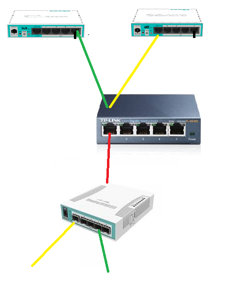

ID:      	68449galera o desenho ta tosto , mas gostaria de saber c isso é possível
    Cenario Duas RBs Distintas , com links diferentes , queria colocalas em uma porta trunk, esta porta trunk entraria em outra rb , no CAso a CRS106 que eu usaria com gbic pra jogar o links a 5km e e na outra ponta em eu iria separar estas redes , isso seria possivel ,
    Padrão Re: Duvida Sobre Vlan
    Apenas crie uma VLAN em cada RB que está com o Link e as configure na CRS com os mesmos valores, não tem segredo.
