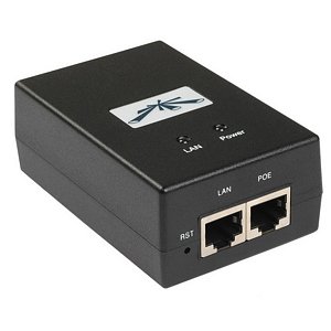

    Eles vieram com aquele fonte POE com botão reset?
    RST, do lado dos 2 jacks RJ-45.
    Se sim, a forma de dar reset é curto entre, acho que, o pino 3 e o GND ou algo assim. E cada roteadores ou placa de rede (PCIe ou onboard) tem capacitores diferentes pra desacoplar os pinos 1, 2, 3 e 6, é bem possível que seu desktop tenha um capacitor de valor que cause reset por que só algumas versões dos Airgrid suportam reset remoto.

    RST no canto esquerdo:

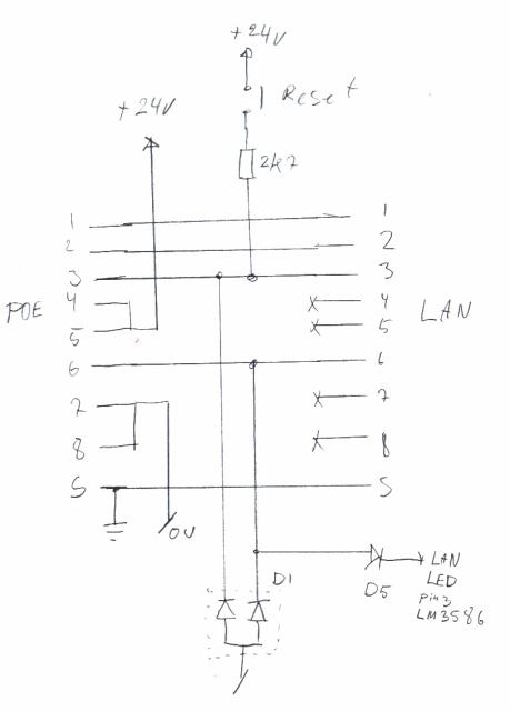

    Agora achei esse aqui:
Nome:	         459x640-poe-24-schematic.jpeg
Visualizações:	863
Tamanho: 	19,1 KB
    Segundo esse esquema, é só ter alguns poucos volts no pino 3 (Pra mim que era ligar no GND, mas faz sentido ligar no +V), talvez 1,5V já seja suficiente, e se sua placa-mãe tem aterramento ruim, ou qualquer circuito anormal, realmente é fácil medir mais de 1V em pino na placa de rede.
