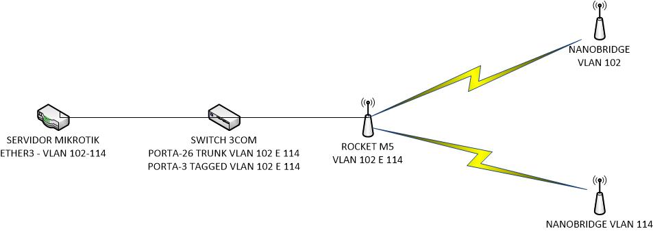

    estou encontrando muita dificuldade em passar 2 vlans na mesma porta de um mikrotik, o cenário é o seguinte:
    porta3 do mikrotik foram criadas 2 vlans, 102 e 114;
    deste mikrotik o cabo vai na porta 26 de um switch 3com 2928SFP Plus, configurada como trunk, tagged da vlan 102 e 114;
    porta 2 do switch configurada como hybrid, tagged da vlan 102 e 114 conectada a um rocket m5;
    rocket m5 com as vlans 102 e 114 criadas em cima da lan0 cada, adicionei a bridge0 as interfaces wlan, lan0.102 e lan0.114;
    na nanobridge A foi criada a vlan 102 na porta lan0, e adicionada a bridge0 as interfaces wlan e lan0.102, conectada a uma rb750 vlan 102 na porta1.
    na nanobridge B foi criada a vlan 114 na porta lan0, e adicionada a bridge0 as interfaces wlan e lan0.114, conectada a uma rb750 vlan 114 na porta1
    o problema é que fica caindo constantemente uma das rb's, perde associaçao com o ospf e nao sobe ao menos que reinicie a rb. teste de bancada tudo ok, sem passar pelo switch tambem funciona ok, parece que o problema é quando passa pelos ubiquiti.
    Estou meio perdido e agradeço quem puder ajudar com alguma dica.

    Crie uma rota estática entre uma rb e a outra para teste. Veja o que aparece no log do mikrotik quando o ospf cai. Qual configuração está usando no ospf?

    Padrão Re: Ajuda com múltiplas VLANs em Ubiquiti
    Boa tarde,
    Você fez QUASE tudo certo. O problema está na hora de sair da wlan do AP, você "juntou" as Vlans.
    No AP, crie duas bridges (102 e 114). Crie a vlan 102 na LAN e crie outra VLAN 102 na WLAN. Faça o mesmo com a VLAN 114.
    Adicione as duas VLANS 102 na Bridge 102. Faça o mesmo com a VLAN 114.
    Agora no cliente, você pode levar o TAG da VLAN até a RB, ou remover o TAG no rádio e levar os dados diretamente para a porta física da RB (sem criar VLAN na RB). Para isso, crie uma Bridge 102, crie a VLAN 102 na wlan. Adicione na bridge a VLAN 102 e lan0. Assim não precisa criar VLAN no roteador.
    Mas caso você queira ter a VLAN no roteador, crie também a VLAN na porta lan0 do rádio, e adicione na bridge as duas vlans (wlan.102 e lan.102) apenas. Não use as portas físicas na bridge.
    Um dica simples. Se você vai fazer uma vlan passar por vários equipamentos (Ubiquiti e Mikrotik) e deseja ter o TAG da VLAN na outra ponta, ESQUEÇA as interfaces FÍSICAS. Você vai criar as bridges e usar apenas as VLANS.
    Se tiveres alguma dúvida, só perguntar.
    Abraço
