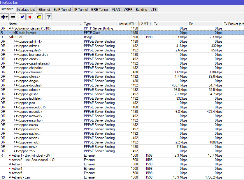

    Atualmente utilizo o concentrador mk-auth em nuvem (60$Dilma) mensal, + RB1100AHX2, 50 Megas, normalmente 25-30 clientes na ativa, Processamento médio 5%, até 70% da banda sendo utilizada normalmente, acho que até os 100 cliente vai atende de boa,Clique na imagem para uma versão maior

    ae os planos e de 5-15 megas,

    Muito bom, o que me preocupa é o loadbalance junto...
    Vamos ver o que os outros dizem também sobre.
