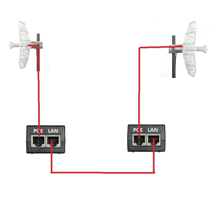

    Olá amigos do under, estou com uma dúvida. Tenho uma rede em bridge e necessito trafegar uns 60 megas em um ponto. Irei interligar duas antenas onde uma recebe e a outra repassa. Gostaria de sugestões de switch ou rb para fazer essa ponte entre os dois equipamentos.

    Se for tipo uma estação de retransmissão, onde entra em uma antena e sai pela outra não precisa de switch nem nada... Conecta o LAN de um POE direto no LAN do POE da outra antena e manda ver... Mas tem que estar em bridge é claro.

    Cara se quer fazer da forma mais simples possivel, pegue uma emenda de cabo e interligue as duas pontas dos POEs, seria a mesma coisa de colocar duas fontes da ubnt interligando as lans por um cabo.

    Vou fazer de conta que são duas Airgrid da Ubiquiti... pra simplificar, se tudo estiver em Bridge a ligação é essa:

    Padrão Re: Switch
    são duas rb 912 com fonte e injetor original. Com e emenda não terei perca?

    Com o Poe original da Mikrotik, acredito que você terá que ter um switch, pois ele ele não separa o Poe é lan como nos injetores ubnt.

    Recomendo você comprar um poe que tenha as duas portas rj45, assim vai evitar mais um ativo na rede e com apenas um cabo de rede vai conseguir ligar os dois equipamentos.
