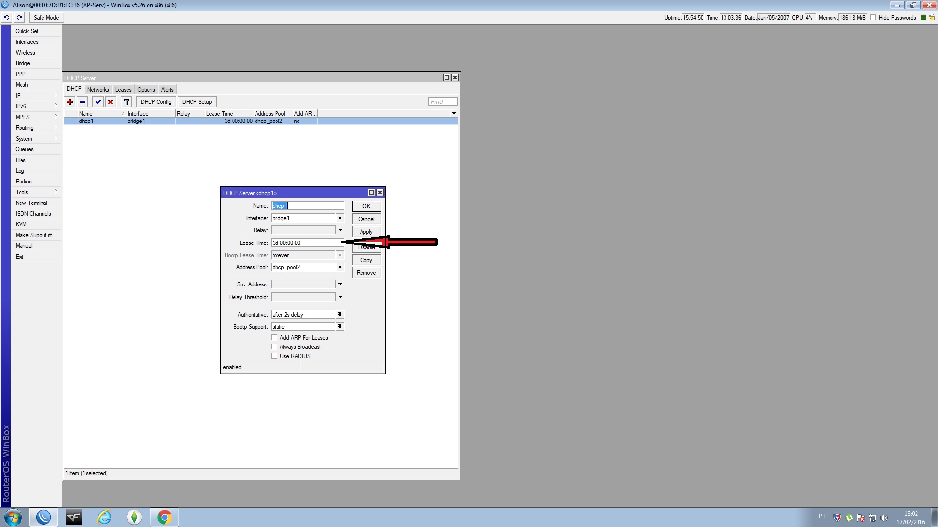

    Padrão Re: Regra para limpa leases do clientes que fica com D
    vc quer dizer isso na fotoClique na imagem para uma versão maior
Nome:	         Sem título.jpg
Visualizações:	163
Tamanho: 	192,3 KB
ID:      	62846mais isso é para atualizar o ip ou para remoção
