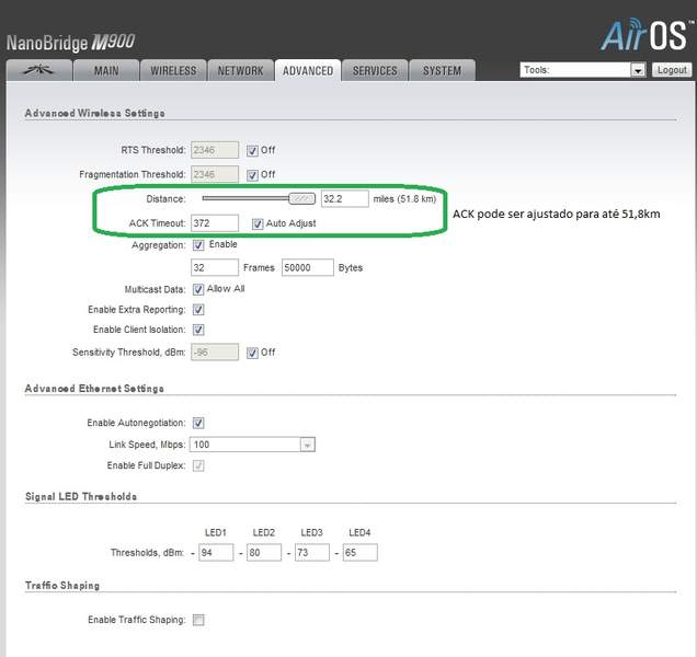

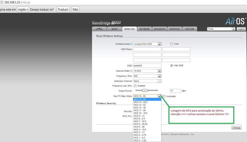

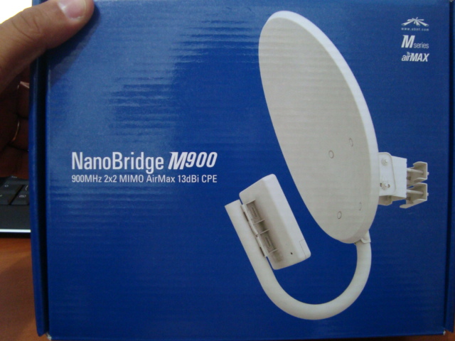

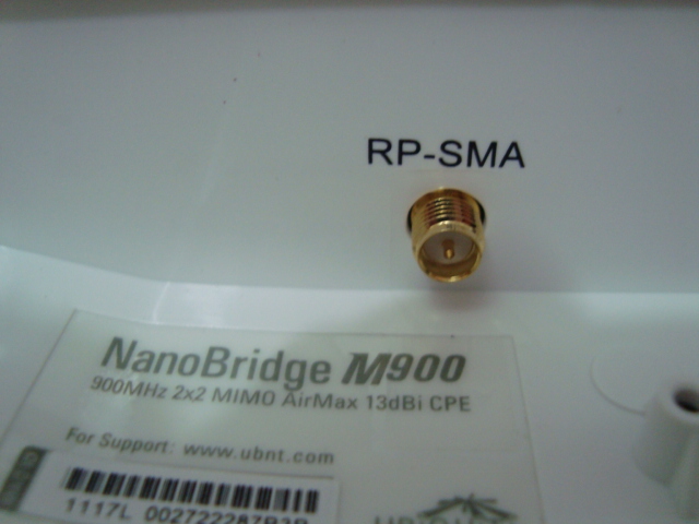

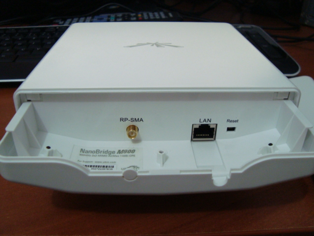

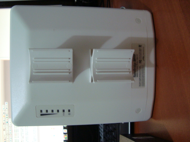

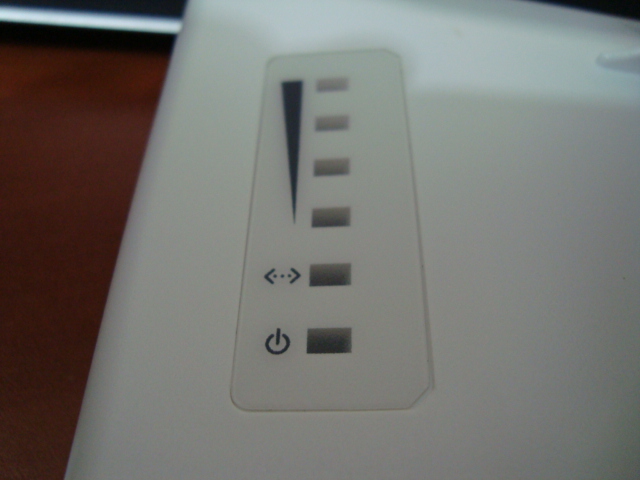

    Buenas, venho compartilhar alguns testes que fiz com equipamento Nanobridge M900 (Antena externa off-set Ubnt e rádio de 13dbi 2x2 Airmax acoplado ao disco ubnt).
    Bom, esse lançamento da Ubiquit é pra enlaces sem visada, com zona de Fresnell obstruida, ou com prédios pequenos que obstruam a visada direta para o lado B do enlace.
    Pelos testes que realizei, o equipamento é muito robusto, mesmo tendo uma antena interna Mimo 2x2 (V e H) de apenas 13.5dbi, o equipamento conecta forte e bem em 900mhz.
    Pra voces terem uma idéia, conectei em um ambiente muito ruidoso ( com ERB celular a menos de 600m do AP ) e diversas antenas de diversas frequências pela volta.
    Testes realizados:
    Somente Radio com antena interna:
    1KM > Sinal -50 CCQ 100% Canalização 10MHZ Frequencia 922mhz Banda > 32mb full 65mbps Half.
    5KM > Sinal -55 CCQ 100% Canalização 10MHZ Frequencia 922mhz Banda > 30mb full 60mbps Half.
    15KM > Sinal -57 a -61 CCQ 99% Canalização 10MHZ Frequencia 922mhz Banda > 20mb full 40mbps half.
    Rádio Acoplado à Antena Ubnt:
    15km > Sinal -50 CCQ 100% Canalização 10MHZ Frequencia 922mhz Banda > 30mb full 65mbps half.
    22km > Sinal -57 CCQ 100% Canalização 10MHZ Frequencia 922mhz Banda > 24mb full 42mbps half.
    28,5km > Sinal - 68 CCQ 100% Canalização 10MHZ Frequencia 922mhz Banda > 20mb full 36mbps half.

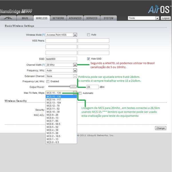

    A troca do MCS e a potência baixa melhoraram os enlaces. o rádio pode ser setado até 28dbm, porém o máxima que
    foi utilizado foi 21dbm. em média os enlaces fecharam usando apenas 14dbm.
    O fabricante garante enlaces perfeitos a até 30km, portanto se fechei 28,5km tá dentro do contexto do rádio.
    Os enlaces de testes tinham os seguintes problemas:
    1- Arvores;
    2- Prédios;
    3- ERB celular;
    4- Zona Metropolitana com diferença de terreno variando entre 12 a 44m de elevação entre o ponto A e B.
    Somente no ultimo teste havia 40% de visada apenas;
    5- Links 900mhz;
    Enfim, é um ótimo equipamento , conforme já havia comentado o nosso colega Pkmc.
    Com certeza irei utilizar em alguns clientes este ótimo equipamento pela facilidade de montagem e alta qualidade de conexão.
    Como consultor , minha função é indicar ótimo equipamentos para quem quiser utilizar. se algum fabricante quiser enviar seus equipamentos para testes, estou à disposição.
    Abraço a todos.

    Olá, Leandro, preciso de uma dica: Eu tinha feito um teste num enlace de 18 km sem visada mesmo com um morro no meio usando dois Nano M900(emprestado) com antena grade Hiperlink de 15 db e consegui fechar até que com sinal bom -78. Só que depois resolvi comprar as Nanobridge 900 pois achei que ficaria melhor por ser 2x2, mas me decepcionei só consegui sinal de -88 a -90, navegação horrível. Agora para não perder o equipamento resolvi comprar 02 antena grade hiperlink 900 e trocar pelas de disco, usando a saida SMA das Nanos. Só que tem um problema, no software da Nanobridge NÃO tem a opção de mudar para antena externa. E agora como posso resolver este problema?
    Simples, muda o firmware.

    E como é feito o procedimento de troca do Firmaware?

    Na guia System, você tem a opção de upgrade de firmware. coloque um firmware que tenha habilitada a saida específica para antena externa. tem que pesquisar no google.

    eu tenho o NanoStationLoco M900 aparentemente é a mesma coisa, só não conhecia a antena que voce colocou externa, uma pergunta sem esta antena, posso pegar mais de 10KM ou precisaria dela.
    eu vi que na primeira foto a opção "Enable Client Isolation" esta marcado, qual é a utilização desta opção.
    Avatar de leandrolopeswifi
    Porto Alegre - RS - Brasil
    1.745
    Padrão Re: 900 MHZ - Dica de equipamento perfeito para Enlaces sem Visada - NLOS de até 30km
    Citação Postado originalmente por Genis Ver Post
    Quanto a antena, ela aumenta bastante a área de cobertura do link. Como o radio é encaixado perfeitamente na antena, o lóbulo de irradiação é perfeito sem erros.
    Quanto a opção de client isolation, procure no manual do AIROS disponivel online.
    Abraço.

    galera tbm quero saber como habilitar a antena externa dos meu nanos bridge é só encaixar tem que desabilitar o airmax trocar a firmware da uma luz awe galera obrigado.
    Padrão nanobridge m900 colocar duas antenas externas.
    galera é o seguinte comprei um par de nanobridge m900 e nao consegui fechar o link entao abri os bichinhos e vi que são dois cabos pigtails de encaixe dentro deles ai que tá alguem já tentou colocar os pigtails para usar com duas antenas externas de 900mhz? o que acham e por favor sem papo de homologação ja sei que é errado dispenço comentarios vamos deixar para os outros posts obrigado. OBS deixando calro que homologação é coisa seria mais parece que tem muita gente aqui que trabalha para tia ana.
